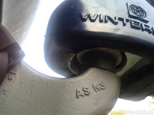

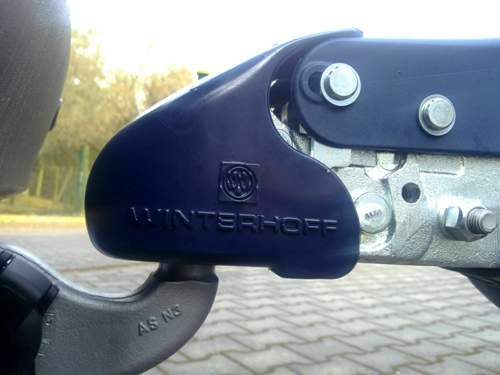

Ich war heute beim 🙂 für Wägelchen. Konnte einen Hobby mit Winterhoff anhängen.
In Geradeausstellung schlug die untere Gehäusekante der Winterhoff bei Seitenneigung nicht an. Dann aber habe ich bis ziemlich zur Stoßstange eingeknickt, dann schlug die untere Gehäusekante der Winterhoff am nicht abgedrehten Hals der Kupplung an. Neigungswinkel vielleicht 15-20°. Der Kupplungshals ist ja etwas oval.

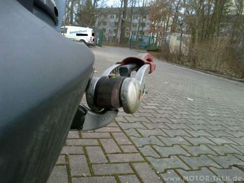

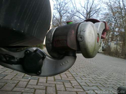

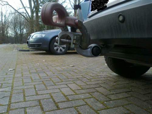

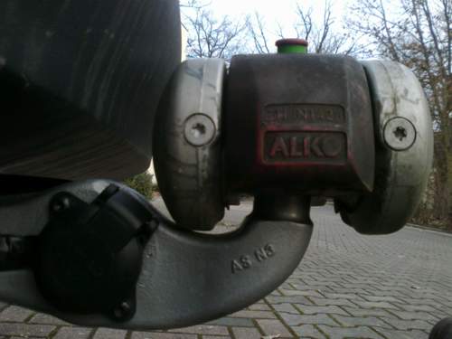

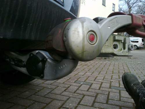

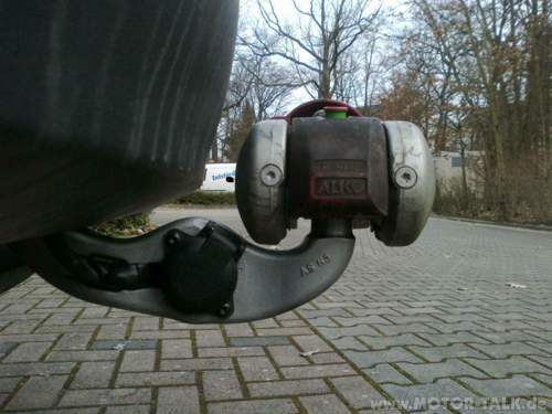

Ich habe noch ein paar Alko - AHK Aufnahmen, vieleich wird es dann doch noch etwas deutlicher.
Die ersten beiden Aufnahmen 90 Grad zu TIGI. Ist sehr unwarscheinlich, aber zeigt das so, so gut wie kein Freilaufwinkel vorhanden ist. Die folgenden Aufnahmen zeigen hoffentlich dann wie eng es ist bzw. wie klein die Winkel sind, wenn man einen realistischen Winkel Zugfahrzeug zu Anhänger vorgibt.
Gruß Dortmunder 65
Alko-009
Alko-010
Bild 3 und 4
Alko-011
Alko-012
Bilder 5 und 6
Bei den Bildern 3-6 wurde die Stellung nicht verändert
Allzeit gute Fahrt
Dortmunder 65

Hallo Dortmunder 65
vielen Dank für die Bilder mit der Alko Kupplung.
Da brauche ich mit meinem Wägelchen es nicht mehr zu machen. Besser wie mit der nicht montierten Kupplung kann man Extremsituationen nicht darstellen, auch wenn es in der Realität nicht so extrem werden kann.
Realität sind mit Sicherheit die Bilder 3 bis 6. Ist ja richtig ein Schock, da ist ja kaum ein Neigungswinkel möglich.
Das sind so die typischen Situationen auf den Wegen zum Campingplatz und beim Rangieren. Auch kleine Kehren mit etwas Steigung die es auch an unseren Küsten und Mittelgebirgen gibt und viele weitere vielleicht kurze aber dann oft heftige Problemsituationen.
Bei diesen Bildern kann ich nur dringend empfehlen eine Winterhoff zu nehmen. Bei meinem Test mit der Winterhoff (siehe weiter oben) hatte ich noch einen Neigungswinkel von mind. 15° auch wenn dann das Gehäuse schon am nicht abgedrehten Hals anschlägt.
Aus meiner sicht mindert ein Anhängerstabilisierung des Zugfahrzeugs ein Problem wenn es bereits aufgetreten ist. Eine AKS mindert schon die Entstehung des Problems. Beide zusammen sind bestimmt ein super Team. Aber leider läßt die Arroganz von VW sie nicht über den Tellerand sehen.
So jetzt noch dem Frauchen vom Straßentiger die Bilder zeigen und dann die Winterhoff bestellen, damit wir noch Campingurlaube erleben dürfen.
Camper 2611

Heute habe ich ein paar Aufnahmen von der WS gemacht.
Bild 1 und 2 Zugfahrzeug und WW in normalem Betriebszustand
