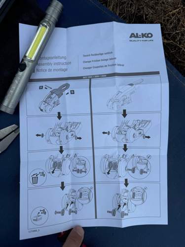

Bei den neuen ist eine Anleitung dabei. Da steht das drin.
Eine solche Aufstellung kann es meiner Meinung nach nicht geben, da auch die Bohrtiefen an der AKS Toleranzen unterliegt. Bei 2 unterschiedlichen AKS2004 an ein und der selben AHK festgestellt, dass unterschiedliche Scheiben nötig waren.

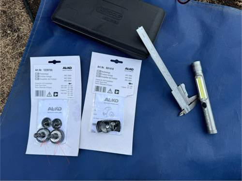

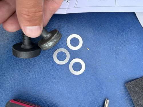

Welche Scheiben meinst du genau Volker ? Die benötigt werden , wenn die Bremsbeläge links und rechts sehr stark verschlissen sind zum darunter legen siehe Bild 1 ?
.jpg
Ich meine die Scheiben die hinter den seitlichen Belägen kommen können. (Bild 1)
Meine Kugel ist mit dem Maß 49,71mm ja nicht verschlissen aber ich könnte die seitlichen Beläge ja noch etwas weiterverwenden (vielleicht).
Die Vorne/ Hinten tausche ich in jedem Fall.
Gruß Volker

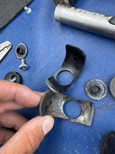

Die kannst du weg lassen . Ich habe mit Alko telefoniert und auch gerade 3 Kupplungen im Originalzustand auseinander gebaut . Edit :
Die beiden Beläge sind auch nur dafür da, um den Anhänger zu stabilisieren. Die anderen werden auch Reibbeläge genannt da sie die Zugkugel besser im Zugmaul fixieren , wirken aber nicht als Antischlinger . Das machen nur die beiden Beläge links und rechts die mit ca . 300 bis 320n an die Zugkugel gepresst werden .
10000km sollte man die wechseln . Kommt darauf an wieviel Kurvenfahrten und Bewegungen stattgefunden haben , im angepressten Zustand , zum rangieren sollen die ja gelöst werden .

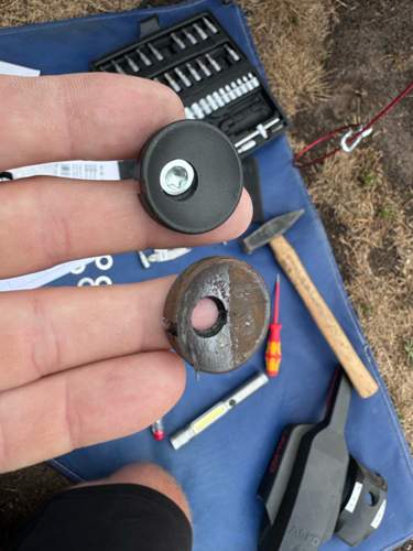

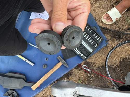

Oha ! Ja die gehörten schon lange neu . Schöner alter Beitrag mit super Fotos . Wahnsinn .
Hier meine nach 10000km ca . Die seitlichen sahen komisch aus auf der Bremsfläche . Weg damit …

Die kannst du weg lassen . Ich habe mit Alko telefoniert und auch gerade 3 Kupplungen im Originalzustand auseinander gebaut . Die Scheiben benötigst du wenn die Zugkugel schon sehr eingelaufen ist . 1-2 mm weniger (47-48mm) . ...
@Andrehhq7
Sorry, da musst Du etwas falsch verstanden haben, da die vorgeschriebene Verschleißgrenze 49mm beträgt. Die Verschleißgrenze darf an keinem Bereich der Kugel unterschritten werden. Also nix mit 47-48mm und es ist wohl nicht davon auszugehen, dass AL-KO die Scheiben mitliefert, damit man einen längst nicht mehr zulässigen Kugelkopf weiterbetreiben kann.
Alko liefert mit . Siehe Bild . Habe gerade 6 Pakete auf gemacht .
Kann sein das ich was missverstanden habe bezüglich der Zugkugel . Spanien wahr die Verbindung schlecht . Ist ein paar mal abgebrochen . Wenn du die Scheiben darunter packst , wird’s richtig schwer den Hebel runter zu drücken .
Ich packe die Scheiben auch nicht drunter in den Belag nochmal stärker anzupressen durch Verschleiß. Lieber neue Beläge .
.jpg
das die dabei sind ist mir auch klar, nachdem ich die schon selbst gewechselt habe ... aber Deine Erklärung für den Zweck der Scheiben kann definitiv nicht stimmen!
