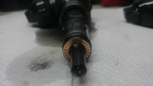

Hab jetzt mal die PDE alle rausgezogen (siehe Bilder).

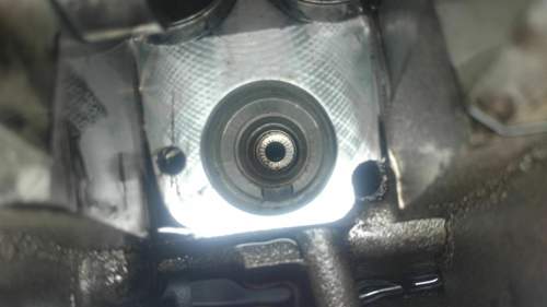

Habe auch schon mit nem Mitarbeiter vom Boschdienst telefoniert. Der meinte, wenn der Motor schon garnicht mehr läuft, wird reinigen nix mehr bringen, die sind wohl tot. Aber ich sollte mal nach dem Sitz der PDE ganz unten schauen. Wenn der ausgeschlagen ist müsste der ganze Kopf neu.
Ich finde ja nicht, dass die Sitze ausgeschlagen sind, kenne mich aber auch nicht soo gut damit aus.
Ich finde eher, dass die Düsen so vekokelt sind, dass da nix mehr raus kommen kann.
Achso: An der Düsenspitze von Zylinder 4 war ich schonmal mit der Messingbürste dran, wie man sieht...
Was meint ihr zum Kopf, muss der neu?
Sind die Düsen vielleicht doch nur schwer verdreckt?

Zylinder1-duese
Zylinder1-duese-dichtring
Zylinder1-duesensitz

Die Dichtringe der PDEs sind auf alle Fälle verschlissen.
Wäre der Motor vorher gelaufen und hätte einfach nur Startprobleme gehabt hätte ich gesagt "Neu abdichten und wieder einbauen so wie sie sind".
Danke für deine Meinung AudiJunge :-)
Hab generalüberholte Düsen inklusive Dichtsatz und Kupferring für 92€/Stk gefunden.
Meinst du der Kopf bzw die Sitze sind noch in Ordnung, so nach dem Foto zu urteilen?
Wenn der Kopf hin ist, würde ich nämlich nen Kopf inklusive Düsen nehmen...
Ach, steck neue Düse rein.
Ich kenne beim 4 Zyl. TDI keinen Kopf der so ausgearbeitet war das es nicht mehr dicht wurde.
Ich weiß nur nicht ob es wirklich an den Düsen lag das er nicht mehr angesprungen ist, vorstellen kann ich es mir fast nicht das auf einmal 4 Düsen gleichzeitig kaputt sind.
Kann ich mir auch nicht erklären. Es sind übrigens auch "nur" 3 Düsen defekt, laut Fehlercodes ;-)
Deswegen hatte ich ja erst das Kabel zu den PDE im Verdacht, das ist aber auch schon mittlerweile neu.
Und es klingt auch so, als ob er auf einem Zylinder will.
Bevor der gar nicht mehr wollte lief der ja auch sporadisch auf "3 Zylindern" vom Gefühl/Klang her und zischte dabei dann ausm Motorraum.
Werde dann mal 4 "neue" Düsen bestellen! Mal sehen obs daran lag. Ansonsten bleibt ja fast nur MSG...
Werde dann berichten :-)
