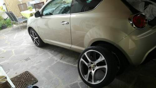

Hallo leute, habe mir einen Mito Tjet 155 PS Bj 2009 bei einem Autohaus gekauft alles wirklich tip-top, sogar neue Reifen dabei, 8fach bereift hat auch neuen TÜV bekommen.
Fahrzeug ist aus erster Hand mit original 60.000 km.
Eine gebraucht Wagen GARANTIE habe ich auch extra dazu bekommen.
Meine Frau fährt bereits einen Mito mit 95 PS.
Wo ich mir das Auto angeschaut habe, hab ich mir nichts dabei gedacht, da ich nie ein Auto mit Turbolader hatte, konnte ich nicht wissen ob das normal ist,
da ist ein surrendes Geräusch im Motorraum, könnte das der Turbolader sein?
Habe nur vorher ein Fahrzeug mit Turbolader gehabt daher konnte ich mir vor Ort kein Bild machen ob das normal ist oder nicht?
Motor hört sich super an, kupplung auch, er zieht auch gut durch, würde sagen volle Leistung hat er auf jeden Fall, nur dieses surren macht mir etwas sorgen, kann es der turbo sein?
Zahnriemen wurden 2015 gemacht, Öl Wechsel im Juni.
Autohaus meint es ist alles ok, da ich aber so ein Geräusch nicht kenne möchte ich sicher gehen, Verkäufer sagte wenn was sein sollte soll ich mich melden.
Mich erinnert das Geräusch an eine defekte lichtmaschine, oder wie ein ferngesteuertes Spielzeug Auto. Ich könnte es aufnehmen damit ihr eine Vorstellung habt.
Kann man ein Turbolader im eingebauten Zustand testen lassen?
Was denkt ihr um welches Geräusch handelt es sich.
Danke

Ein Geräusch zu beschreiben, ist sehr subjektiv. Du schreibst ja nicht mal, aus welcher Ecke des Motorraumes es kommt. „Surrt“ es schon bei eingeschalteter Zündung, oder nur wenn der Motor läuft ? Was ist beim Mito deiner Frau ? Surrt der auch ?
Versuche doch erstmal, festzustellen, wo das Geräusch auftritt. In vielen Fahrzeugen machen Aggregate Laufgeräusche, ohne dass etwas defekt wäre.
Ein gesunder Turbo macht in dem Moment, in dem das Gaspedal etwas kräftiger drückst ein hochfrequenten Pfeifton. Wie eine Pfeife die einen sehr hohen Ton erzeugt.
Das hört man nur außerhalb des Autos oder bei offenen Scheiben. Sobald du vom Gas gehst ist das Pfeifen weg.
Es kann natürlich auch sein, wie elk2015 schreibt, dass es einfach Nebenaggregate sind die durch Riementrieb oder Umlenkrollen dieses Geräusch erzeugen.

Also nach dem Video lehne ich mich mal aus dem Fenster und behaupte das es nicht der Turbo ist.
Scheint doch eher auch der Riementrieb /Nebenaggregate Ecke zu kommen.
Das ist ziemlich sicher ein Kugellager, das entweder trocken läuft, radial überbelastet ist oder in den letzten Zuckungen liegt. (Lichtmaschine, Riemenspanner Rippenriemen....)

Definitiv nicht normal. Das klingt wie ein Lager in den letzten Zuckungen. Da ist in der Tat was faul.
WD40 bringt da nichts. Wo willst du das hinsprühen ? Werkstatt und abklären.
Hallo leute es ist der Klimakompressor und wird nächste Woche kostenlos behoben.
