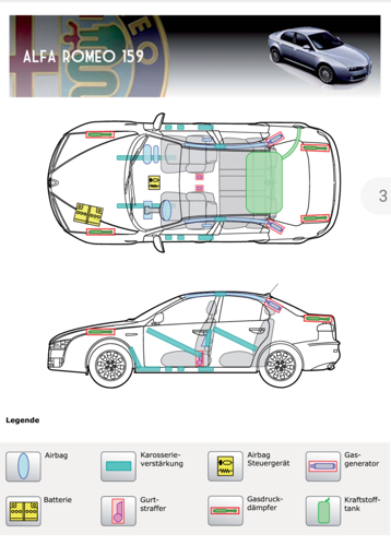

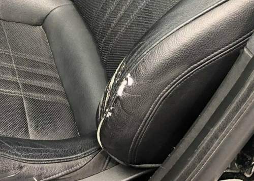

Hallo Technikfreunde
habe ein Gebrauchten 159 tbi ti, Jg. 2009 gesehen, mit Lederausstattung.
Fahrersitz ist an der Einstiegskante leider leicht beschädigt.
Der angefragte Autosattler möchte am Sitz nichts machen, da er nicht wisse,
ob dort ein Airbag drin sei. Wo finde ich oder wer weiss wo genau die Airbags
in diesem Modell verbaut sind?
6-2
Für alle, auch nicht Alfisti:
http://www.rettungskarten-datenbank.de/rettungskarten-alfa-romeo/
Hierin sind die Positionen der Airbags der uns bekannten Fahrzeuge markiert. Rettungsdienst benötigen diese Infos, damit ihnen die Airbags im Einsatz nicht um die Ohren fliegen und gesichert werden können.

http://box.motorline.cc/autowelt/pdf/alfa_159_sportwagon_preise.pdf
Knieairbag: optional
Frontairbags: Serie
Windowairbags vo +hi: Serie
Seitenairbag: Serie

Ein guter Autosattler arbeitet auch an Sitzen in denen Airbags drin sind. Und auf dem Foto das sind aber schon massive Beschädigungen. Die hat meiner bei knapp 170tkm nicht..

Aha, aber ausserdem habe ich geschrieben dass ein guter Autosattler auch Sitze mit Airbags repariert. Somit habe das Thema sehr wohl getroffen. Und dass obwohl dort keine Airbags drin sind.
