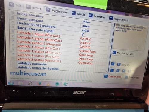

OBD, Adapter und Software sind inzwischen erfolgreich im Einsatz. Habe die Diagnose durchgeführt und es scheint was am Lambda Sensor zu sein. Das dafür entscheidende Bild habe ich hier mal angehängt.
Wie seht Ihr das Ganze:
Deutet die Angabe "Open Loop" auf einen Fehler hin?
Immerhin werden ja neben Spannungswerten und auch Sondenwerte geliefert.

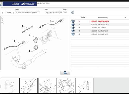

Ist der zweite Lambdasensor hinüber? Hat der 159 TBi überhaupt einen 2. Sensor?
@BJ Hunnicut, Du hast ja mal auf ein Problem bzgl. der Kabellänge des oberen Sensors hingewiesen. Bei mir sieht es eher so aus, als ob das Kabel zu lang wäre.
Es ist in einer "Schlaufe" verlegt bevor es an den Anschlusspunkt des Steckers führt.
Falls es einen zweiten Lambda-Sensor gibt: Hat da mal jemand die OEM-Nr. für mich von dem Teil? Finde im Netz keine vernünftige Information.
Für den oberen Sensor habe ich diese Nummer gefunden: 0258017111
Wie sind Eure Erfahrungen mit den Sensoren aus dem Online-KFZ-Teile-Shops für 30-40Euro? Kann man die nehmen, oder ist das nicht empfehlenswert?
Viele Fragen, ich weiss, aber ich bin jetzt leicht verunsichert.
Der Fehler der übrigens angezigt wurde (und die Motorkontrolleuchte aktiviert hatte) und erfolgreich gelöscht werden konnte ist P2237 - Lambda 1 sensor upstream (current).
Er tritt aber immer wieder sporadisch auf.....
