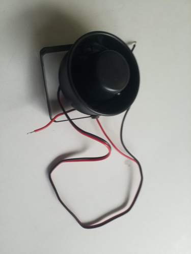

Hab mir im Ausland ein billiges Teil gekauft, welches nur 2 Anschlüsse hat. In der Anleitung stand, an das Rücklicht und Masse anschließen. Es soll auslösen, wenn das Fahrzeug bewegt wird bzw. die Neigung verändert wird. Nun macht es aber einen Dauerton, wenn ichs anschließe. Wer kann helfen?[img]https://cycledelic.wordpress.com/wp-content/uploads/2025/06/20250602_092900-2.jpg[/img]

Ich glaube da fehlt noch ein STG, so wie das ausschaut ist das lediglich der Alarmhorn!
Hast du auch genauere Infos zu dem Teil?
Wie lange Hupt diese nach dem Auslösen?
[quote][i]@patru [url=/forum/aktion/PostJump.html?postId=72005763]schrieb am 2. Juni 2025 um 17:13[/url]:[/i] Ich glaube da fehlt noch ein STG, so wie das ausschaut ist das lediglich der Alarmhorn! Hast du auch genauere Infos zu dem Teil? Wie lange Hupt diese nach dem Auslösen?[/quote] Die hupt andauernd. Keine weiteren Infos. Was bitte ist ein STG?
STG= Steuergerät
Wie bereits geschrieben, wenn diese dauerhaft hupt ist das lediglich der Alarmhor ohne jegliche Sensorik!
Zumal du das dann ja auch an eine Dauerspannung angeschlossen haben musst.
Irgendwo muss die ja Spannung her bekommen, ohne das funktioniert kein Verbraucher.
Hast du mal einen Link zu der Seite wo du es gekauft hast ?
Link? Haha, Chinese streetMarket in Bangkok😆
Wenn du eine Alarmanlage nachrüsten willst dann besorg dir was vernünftiges.
Mit solch "billigen Teilen" hat man nur Probleme!
Auch wenn das so Funktionieren würde, wie schaltest du das Teil ab bei Fehlalarm?
@Rolly54: Wenn es keinen Link o.ä. gibt: Kannst Du uns mal die Anleitung zeigen, in der steht, wie das Teil anzuschließen ist?
Leider nein. Wie gesagt, Chinesenmarkt, nur Bild, hab ich nicht mehr.
Dann kannst du das Ding wohl der fachgerechten Entsorgung zu führen.
