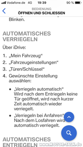

So wie Du es beschreibst ist es definitiv nicht normal. Es gibt zwar die automatische Verriegelung aber nur wenn Du nach dem Entriegeln keine der Türen oder die Heckklappe öffnest.
48861bde-c59d-4c36-804f-14f3d897f53b
Dann hast Du das Fahrzeug wahrscheinlich einmal ab- und wieder aufgeschlossen. wenn dann keine Tür geöffnet wird, verriegelt sich das Fahrzeug nach ein paar Minuten automatisch wieder.

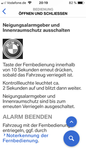

Steht in jeder Betriebsanleitung von BMW 😉, dass wenn sich Personen oder Tiere im Fahrzeug befindet, die Innenraumüberwachung abgeschaltet werden muss. Die geschieht durch 2 maliges drücken des Verriegelungsknopfes innerhalb von 10 sek. und wird durch die Kontroll-LED am Innenspiegel durch 10sek. Dauerleuchten quittiert.

Du musst noch nichtmal lange drücken, sondern nur nochmal einmal zusätzlich m.E. Ich vergesse es immer wenn der Hund selten mal im Auto bleibt.
[Von Motor-Talk aus dem Thema 'Innenraumüberwachung DAUERHAFT deaktivieren?' überführt.]
Danke! Es ist wirklich kurz nochmal drücken und nicht 10 Sekunden lang.
