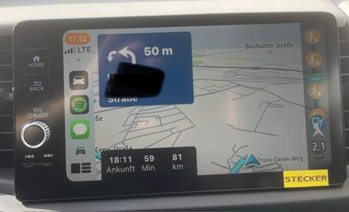

Ich nutze zum größten Teil TomTom Go und Apple CarPlay. Die Anzeige ist nicht im „Tacho“ und verzögert.

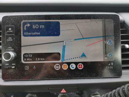

Und nun nochmal zum Navi:
Ich habe nun auch AmiGO noch einmal getestet:
Auch hier sind die Listen "Meine Orte" und "Letzte Ziele" auf 6 begrenzt.
"Route" kann nicht angezeigt werden, da AmiGO keine Routen kann.
Rätsel geben mir Deine Aussagen zur "Routebar" auf - meinen wir da beide was unterschiedliches?
Ich habe ein Foto gemacht und "meine" Routebar markiert!
Img-20230413

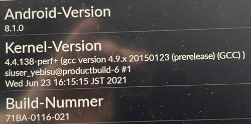

Jazz
Audiosystem 71BA-0024-021
HondaLink TCU 35.06.054
Smartphone
Android >= 10
Android Auto 9.2.631214-release
Ich danke Euch!
