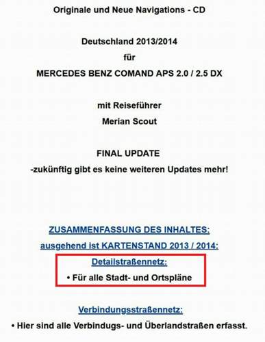

Es gab das "Final release 2013/14". Danach wurden keine ktualisierungen mehr vorgenommen.
Es können auch CDs von Blaupunkt/Bosch verwendet werden. Wichtig ist, dass diese auf "Teleatlas DX" getaggt sind

Die CD beinhaltet das Hauptstraßennetz von Westeuropa von 2013 / 2014 ( Final Update - Letzte Version ).
Es sind KEINE Ortsstraßen und Nebenstraßen , sondern nur Hauptstraßen , Bundesstraßen und Autobahnen auf der CD vorhanden.
https://www.ebay.de/itm/163633350925?...
Bild unten.
