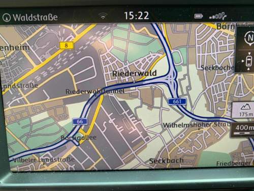

Nur ist jetzt die Karte zeitlich den tatsächlichen Gegebenheiten voraus:
In Frankfurt am Main ist jetzt das (noch aktuelle) Autobahnende der A66 aus Richtung Fulda bereits über den
(noch nicht fertig gestellten) Tunnel mit der A661 (in der Nähe der Abfahrt Friedberger Landstraße) verbunden.
Die Fertigstellung dieser Verbindung wird vermutlich erst 2023 fertig sein !!!
Autobahn
Dafür zeigtes mir hier einige Geschwindigkeitsbegrenzungen, welche schon länger gelten, immer noch nicht an.
