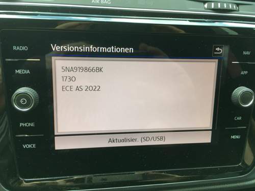

Nachtrag: Der zusätzliche Ordner sind scheinbar irgendwelche polnischen POIs, mit denen ich mir meine eigenen jetzt überschrieben hab. Muss ich also nochmal mit meinen eigenen Daten aktualisieren. Die Karte selbst funktioniert aberVersion 1730, ECE AS 2022
Meine Karte wird auch demnächst bei mir eintreffen. Schön zu hören das es funktioniert. Somit gibt es ja eine "günstige" Lösung für das Speicherplatz Problem. Ich denke, das man später auf diese 32gb Karte ebenfalls die neuen Kartenupdates draufkopieren kann....
