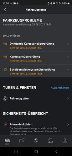

Nach 9 BMW´s und 24 Jahren war ich am Sonntag, vom Urlaub nach Hause, auch mal dran mit einem Defekt.
Ich fuhr zum Brenner Outlet wie schon am Hinweg und wollte zum Laden bei Ionity anstecken und dass war es dann.
Genau als ich den Stecker ins Auto steckte ging "alles" aus.
Einfach die runde Led beim AC Stecker aus.
Die Ladesäule wollte laden, aber der Prozess wurde nach etwa 30sec. abgebrochen.
Als alter "Stromhase" beobachte ich immer die Batterie wieviel Spannung sie hat.
Auf der Anzeige stand 10,9 Volt. Schon wenig, aber warum. Bei einem 8 Monate alten Auto hat man doch keine Batterie Probleme. Ich aber anscheinend schon.
Bei BMW angerufen, ging aber nach 7min keiner ran, schön gemacht in der App mit einem großen Button zum anklicken.
Also dann halt ADAC, 24min 38 sec. ging keiner ans Telefon. Junge Junge.
Frustriert zum Auto zurück, weil ich als Ladesäule Blockierer natürlich weg fahren sollte.
Als ich mit dem unhöflichen Sheriff im Parkhaus diskutierte, dass ich ja gern weg fahren würde, nur wie, kam ein echter Engel neben mir an die Ladesäule 18.
Ein Testfahrer direkt von BMW aus München mit einem getarnten I5.
Frech ging ich hin und fragte ihn, ob er mir vielleicht helfen könnte. Ich hatte mehr als 24 Fehler in der Anzeige.
Nach 1min saß er im Auto und hat das Elend ausgelesen mit Edibias oder so.
Was ich da gelernt habe und wieviel ich aus dem "Nähkästchen" aus 1. Hand erfahren habe, ließ meinen Ärger gleich fast wieder verschwinden.
Er entdeckte gleich meinen 5 Euro Zigaretten-USB-Voltmeter und sagte, dass wird immer weniger.
Er hatte gerade noch Zeit alles auszulesen und sagte, deine Starterbatterie leert sich rapide.
Er würde mir gern Starthilfe geben, aber er darf mir eigentlich nicht helfen, Haftung und so.
Er hat auch kein Überbrückungskabel dabei.
Also hab ich bei BMW nochmals angerufen und jetzt ging gleich einer ran.
Die hatten dann schon meine Daten und meinten, sie können per Fernsteuerung das Auto resetten und dann geht wieder alles.
Ich sagte, dass wird wohl nicht mehr gehen, wegen Unterspannung. Außerdem sitzt gerade der Vollprofi im Auto, der hat schon alles gecheckt.
Bis auf die tote Batterie alles in bester Ordnung. Nur halt eben die Unterspannungsfehler. Da ging nichts mehr, Kofferraum nicht auf, Türen, Fenster usw. (noch 4.6 Volt).
BMW schickte dann aus Innsbruck den Abschlepper. Der war tiefenentspannt und kam mit seinem Batteriekoffer an, Motorhaube war ja schon offen, gebrückt und schon war das Auto online. 30 Sec. Reparatur.
Der Testfahrer war noch da und beide meinten, dann kannst wieder fahren.(Blieb bis zum Schluß🙂 )
Junge, was ein blödes Gefühl. Anschließen wollte ich nicht mehr mit 29 Prozent Akku, also los, geht ja eh bergab, lade ich dann halt in Innsbruck.
So gefühlt alle Lampen an, ständiges Gepiepse. Dass soll nicht gehen und dass auch nicht, ging aber alles, bis auf 2 Dinge.
1. Rekuperation und Akku vorheizen. Die Erfahrung musste ich dann noch machen,
Ich musste den Brenner runter immer mit der Fußbremse bremsen und so nach 15min gab es einen Ruck im Auto die Reku war wieder da.(Stand auf B und rollte den Berg hinab).
(Abschlepper meinte am Telefon, ist normal, Batterie wird geladen und wenn genug Spannung da ist, kommen wieder alle Systeme dazu. Er würde sich jetzt verabschieden, wenn soll ich mich nochmals bei ihm melden.)🙂
Jetzt gehen auch langsam nacheinander alle Fehler weg, in der App standen sie noch 2 Tage.
Als ich dann in Innsbruck geladen habe, kam ein Rückruf von BMW, den ich nicht veranlasst habe, der meinte ob alles gut ist und ob ich noch Hilfe benötige.
Er sah mein Auto wieder online, er meinte ich muss auch nicht mehr zum Freundlichen.
Jetzt kommt er natürlich trotzdem am Samstag zum Freundlichen. Was gemacht wird, weiß ich nicht.
Der Testfahrer erklärte mir, dass beim CCS Laden die Schütze zu den E Motoren abgestellt werden, bei Unterspannung könnten die "verkleben", dass Ladesteuergerät schaltet dann direkt alles ab, dass nichts passieren kann.
Er erzählte mir noch soviel, was er nächste Woche für ein Auto bekommt und warum er Sonntags Mittag unterwegs ist mit dem Testwagen.
Da könnte ich noch einen Roman schreiben.
Glück im Unglück gehabt und dazu gelernt.
Bild 1
Bild 2
Bild 3
