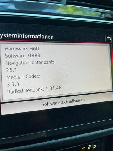

Ich hab diese Systeminformationen, Allspace mit EZ 04/24…
Bild #211517528
Ist wie geschrieben die andere "Schiene".
Wäre auch ohne neuen Thread nachlesbar gewesen.🙄
Gibt zahlreiche Threads dazu.
