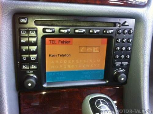

ich hab in meinem W208 Mopf eine festverbaute FSE ab Werk. Es handelt sich dabei um ein Nokia 3110 in der Mittelarmlehne (UHI auf einer Trägerplatte, die durch drücken umklappt). Gekoppelt ist das ganze an ein Comand 2.0.
Ich habe jetzt mal testweise eine SimKarte eingelegt. Das Telefon erkennt diese auch, telefonieren eingehend/ausgehend funktioniert ohne Probleme. Allerdings scheint das Comand davon unbeindruckt zu sein , denn wenn ich das Nokia in die UHI stecke und das Kabel anstöpsel passiert leider nix. Es steht weiterhin im Display "kein Telefon". Was mach ich falsch? Muss ich an der UHI noch irgendeinen Schalter drücken? Im Comand irgendetwas aktivieren/einschalten? Oder sogar im Handy?

mit UHI meinte ich die Halterung in der das Handy eingesetzt wird (warscheinlich habe ich den falschen Begriff verwendet). Es handelt sich dabei um das alte D-Netz 3110. Ich hab mal ein Foto von dem Handy in der Haleterung und dem Comand gemacht. Die Meldung im Comand kommt, unabhängig davon, ob das Handy angeschlossen ist oder nicht. Das KI zeigt dieselbe Meldung.
Foto1
Foto2

Hab grade noch mal getestet:
  • Anruf eingehend, angenommen direkt über das Nokia 3110
  • Anruf ausgehend, Nummerwahl direkt am Nokia 3110
-> Auch während des Telefonierens zeigen KI und Comand "Keine Telefon" an. Beim Betätigen der Lenkradtasten passiert gar nichts.

macht denn das Handy wenn es in der Schale eingerastet ist überhaupt etwas? Display sieht auf dem Foto tot aus.
Wenn alles zueinander passt (Steuergerät im Kofferraum links hinter der Verkleidung) sollte das Handy zumindest geladen werden. Geschieht jedoch gar nichts, gibt es hierfür viele Ursachen. Angefangen von den Kontakten im Cradle bis hin zum defektem Steuergerät. Am Steuergerät müssen 12Volt Dauerspannung anliegen. In dem Multistecker das rot/gelbe Kabel. So könnte man den Fehler schon mal eingrenzen.

Auf dem Foto war das Handy nicht eingeschaltet. Es schaltet sich nach eigner Zeit ab. Wann es sich abschaltet muss ich morgen noch mal genauer beobachten (Akku ist voll). Schalte ich das Handy in der Schale an (Kabel angeschlossen) lädt es sich auf jeden Fall auf.
Mal kurz für mich zur Info: Im Normalfall muss das Handy nur in die Halterung gesteckt werden und das Kabel angesteckt sein? (-> Plug&Play) Oder muss ich noch irgendwo einen Schalter oder so betätigen?
Das Handy muß nur eingesteckt werden.
Ich würde mal die Kontaktierung am Comand und an der FSE überprüfen. Das ist auch eine der Richtungen die Henning schon angesprochen hat.
