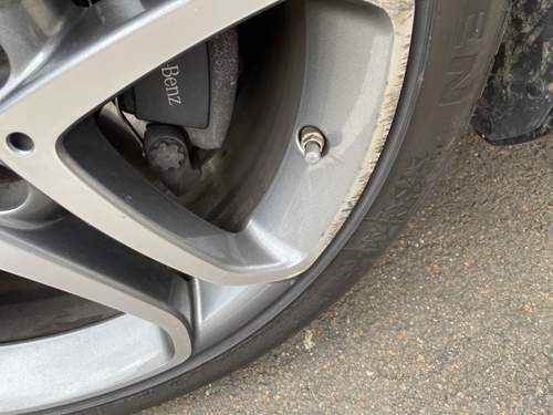

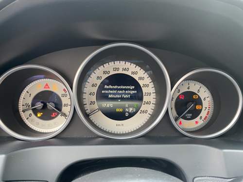

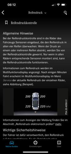

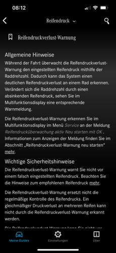

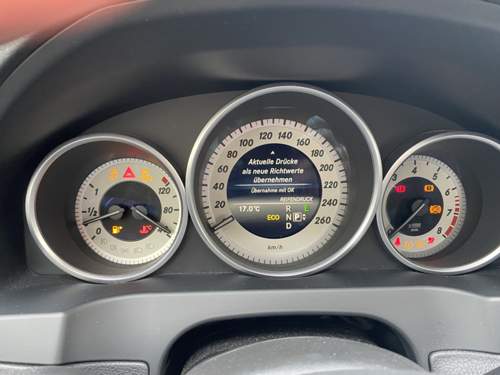

Hallo an alle,
ich möchte mir neue Sommerreifen kaufen, da stellt sich mir die Frage, ob ich sie mit RDKS Sensoren kaufen soll oder ohne.
Kann mir jemand sagen wie ich herausfinde, ob ich ein aktives oder passives RDKS habe?
Anbei seht ihr zum einen das Ventil was derzeit auf meinen Winterreifen drauf ist und Anzeigen zum Reifendruck aus der Kombianzeige. Anscheinend kann ich das alles auch resetten. Würde das für passiv sprechen? Wenn ich ein paar Minuten gefahren bin wird mir ein Bild des Fahrzeugs angezeigt mit den verschiedenen
Danke und Lg

@Loslint schrieb am 27. März 2023 um 12:51:21 Uhr:
Okay, also kann ich definitiv davon ausgehen, dass ich aktiv habe? 🙂
Soviel sollte Dir mittlerweile klar geworden sein! Du kannst die Reifendrücke im KI ablesen, das kann nur ein aktives System!
