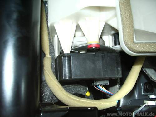

So, das Wetter hat es jetzt zugelassen, dass ich mich der Sache jetzt angenommen habe. Und, um es vorweg zu nehmen: Nochmal muss ich das nicht haben!

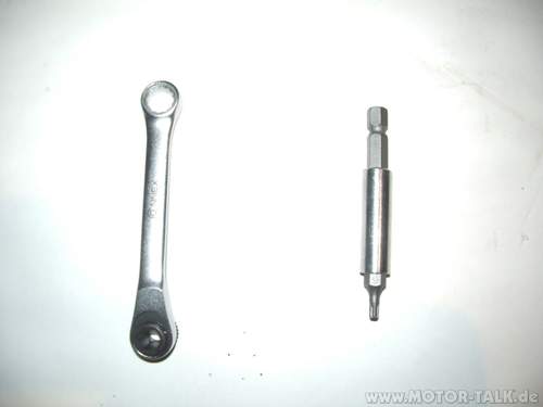

Wie versprochen habe ich ein paar Fotos gemacht. Das erste zeigt den Motor unter der Armaturenbrettabdeckung. Das große Problem ist, an die Befestigungsschrauben zu kommen. Das von Hjalmi angesprochene Styropor-/Schaumstoffteil, das zu entfernen ist, war bei mir nicht vorhanden. Dennoch: An die Schrauben, von denen zwei an der Hinterseite des Motors sitzen, heranzukommen, ist die große Herausforderung, denn 1. sieht man zwei von drei Schrauben nicht und 2. ist der Platz um den Motor herum so eng, dass man mit normalen Schraubendrehern da nicht ran kommt. Ich weiß nicht, mit welchem Werkzeug Hjalmi vorgegangen ist, ich habe das Werkzeug benutzt, das auf dem 2. Foto zu sehen ist: Ein kleiner Ratschenschlüssel, mit dem man normale Bits drehen kann (gibt's im Baumarkt von Conex) und ein normaler Bithaler mit einem Torx-Bit (relativ kleiner Durchmesser). Das Werkzeug ist kurz genug, um an die Schrauben heranzukommen und dank des Ratschenhebels kann man auf engem Raum die Schrauben einigermaßen bewegen.
Ein paar Tips: Polstert den Fußraum gut mit Kissen und / oder Wolldecken aus, denn Ihr werdet einige Zeit darin liegend verbringen. Habt eine Lampe zur Hand, mit der man auch enge verwinkelte Räume ausleuchten kann. Der Rest ist Fummelarbeit, wobei es einfacher ist, den Motor auszubauen, als den neuen wieder einzubauen. Die Schrauben blind auf engem Raum in die Löcher zu pfriemeln erfordert eine Menge Frustrationstoleranz und etwas Glück. Wenn Ihr die Schrauben raus habt, braucht es etwas Kraft (evtl. unter Zuhilfenahme eines Hebels), um den Motor von der Schneckenachse abzuziehen. Die Stellung der Achse durch Drehen auf den neuen Motor übertragen. Die von Hjalmi beschriebene Notwendigkeit, die "Nasen" zu verlängern (zu "tunen"😉, sah ich nicht, sah alles recht stabil aus.
Also, mit einer gehörigen Affinität zu labroskopischer Fummelarbeit und einiger Geduld ist es machbar, Spaß macht es aber wirklich nicht. Es ist durchaus nachvollziehbar, das Klackern einfach zu tolerieren ...

Habe die ganze Prozedur jetzt noch einmal durchgezogen, weil - natürlich, wie könnte es anders sein - das besorgte gebrauchte Teil nicht funktionierte. Und mit jedem Mal lernt man ja dazu. Daher noch ein Tip:
Wenn Ihr den neuen Motor einbaut, verstopft die Löcher am Motor, an denen er festgeschraubt wird, mit Knetmasse oder Vergleichbarem und steckt dort die Schrauben rein. Ihr braucht dann nicht blind herumzustochern, um die Schraube ins Loch zu pfriemeln. Es ist schon schwer genug, mit dem Werkzeug dann die Schraube zu treffen ...

Das Geklacker kam nicht von dem Motor mit der Schnecke (der den Lüftungsstrom steuert), sondern von dem dahinter liegenden Stellmotor, der die Temperatur im Fahrerbereich regelt: Anscheinend hatte sich eine Klappe festgesetzt, so dass der Motor ständig dagegen anrödelte. Motor ausgebaut (ist noch eine Kategorie pfriemeliger als bei dem anderen Motor, Tipp: man braucht einen Spiegel, um überhaupt was sehen zu können), mit einem passenden Schraubendreher die Achse der Klappe wieder gängig gemacht und den Motor wieder eingebaut. Klackern ist jetzt weg, dafür funktioniert die Luftstromsteuerung nicht mehr (Luft kommt nur noch aus den mittleren Düsen). Der Motor läuft und auch die dazugehörigen Klappen scheinen sich, soweit sichtbar, zu bewegen. Mehrfacher Austausch des Stellmotors und diverse Kalibrierungsversuche des Freundlichen waren erfolglos. Ich tippe jetzt auf eine andere blockierte Klappe irgendwo in den Tiefen des Mischkastens. Bin noch etwas ratlos, wie ich da rankommen und das beheben soll, aber ich arbeite dran.
