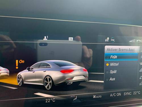

Hallo Zusammen
Kann man den nervenden aktiven Bremsassitent dauerhaft deaktivieren? Modell GLC 63S, 2020er
Der aktive Bremsassistent hat mich nun bereits mehrfach in eine "blöde" Situation gebracht. Bevor ich nun zum Händler meines Vertrauens renne und mich dort zum Affen mache, weil man ihn doch irgendwo dauerhaft deaktivieren kann, wollte ich hier nochmal fragen. Manchmal vergesse ich nach jedem Start diese überflüssigen Bremsassistenten zu deaktivieren und fährste mal flott in eine Kurve denke der Kollege GLC gleich an einen Frontalzusammenstoss und geht aber dermassen in die Eisen, dass dir hören und sehen vergeht, vom Herzinfarkt ganz zu schweigen.
Weiss das jemand?
Danke Euch.

Habe lange mitgelesen. Meiner Meinung nach ist die Antwort ja, man kann den aktiven Bremsassistent dauerhaft deaktivieren. Siehe Foto. Ich würde davon allerdings dringend abraten. Hat mir schon manchmal die Schnauze gerettet (die ich beim CLS zu schön finde, um sie zu zerknautschen). Eine falsche Auslösung hatte ich nach knapp 250.000 km noch nie (W212, W213 und C257). Ein falsches Piepsen ja, aber reagiert hat der aktive Bremsassistent bislang nur, wenn es absolut nötig war. Von daher Daumen hoch.

Zu deiner Frage:
Dauerhaft aktivieren?
Nein, geht nicht. Zumindest nicht legal.
Mein Produktberater hat mir erklärt, das hänge mit EU Recht bzgl Sicherheit zusammen.
Ein weiters Beispiel S&S dauerhaft geht auch nicht. Hier EU Forderung, Umweltbelange.
Ergo immer wieder nur nach Neustart FZ möglich.
MfG
