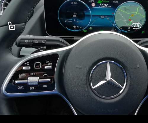

Klingt eher wie Tempomat.
wenn Dein Lenkrad wie bei mir aussieht (Foto), dann musst Du zuerst den Tempomaten einschalten.
Entweder zweimal "Res", damit die festgestellte Geschwindigkeit eingestellt wird oder mit Set-/+ händisch einstellen.
Wenn der Tempomat aktiv ist, kannst du mit den Abstandstasten Deinen gewünschten Abstand einstellen.

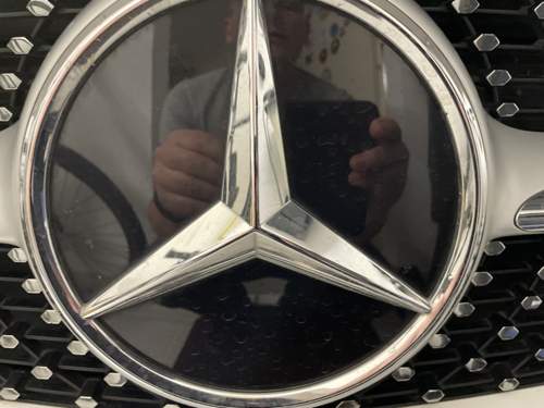

Lenkrad sieht bei mir nicht so aus
Dann kann es sein das deiner nicht das Fahrassistenzpaket hat.
Man erkennt dies am Mercedesstern vorne, ob er flach oder normal ist. Denn bei erstem Fall, befindet sich ein Radar dahinter.
Der zweite Radar ist von vorne gesehen unten links.
Sieht so aus würde sagen flach
Sieht so aus würde sagen flach . Und wenn ich es nicht haben sollte warum steht dann in meiner ausstattungsb schreibung 8u6?

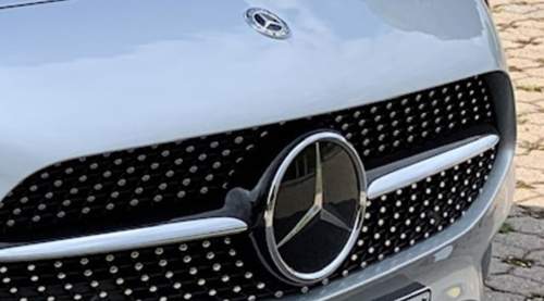

Nein, der ist ganz normal mit erhobenem Stern.
Flach sieht so aus wie in meinem Foto. Da ist der Stern in die Oberfläche eingelassen. Vermutlich nur eine dünne Folie, um den Radarsensor nicht zu stören.
Stern flach
Shark58 zeigt es sehr gut. Das ist der flache Stern. Hier befindet sich der große Radar dahinter.

Also wenn du rechts neben der +- Wippe
nicht den Ausdruck wie im Bild oben hast,
dann hast du kein AAAD.
