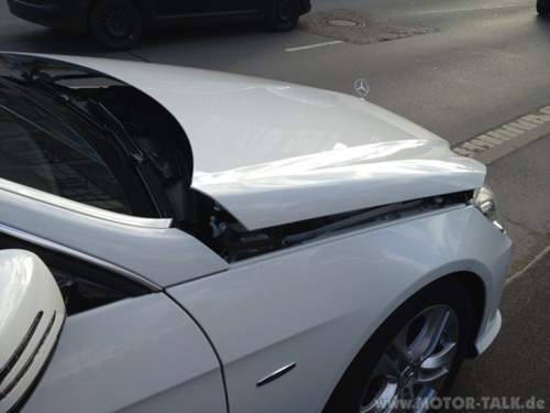

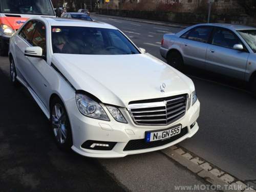

Aktive Motorhaube im Einsatz 🙂

Und was ist passiert? Kannst du schon drüber reden?😉
Dachte immer, die Haube würde nur bei Frontschaden aktiv. Ich sehe aber vorne nichts😕
Nach einem Unfall mit einem Radfahrer, der bei rot über die Ampel fahren wollte, sah das bei mir mal genauso aus.
O-Ton des Polizisten zum kaum verletzten Radfahrer: "Seien Sie froh, dass es ein Mercedes mit dieser Haube war, sonst würde es Ihnen jetzt vermutlich schlechter gehen."
Kann ich mir das so vorstellen, dass die Haube nur so eine Art Sprungbrett/-tuch oder Trampolin für Fußgänger ist, die nach der Aktivierung darauf abfedernd aufschlagen können?
Habe echt bislang den Sinn der aktiven Motorhaube nicht so richtig verstanden.

Ich denke: Da der cw-Wert klein und die Haube tief ist, ist für Knautschzonen kein Platz unter der Haube. Ein auf´s Horn genommener Mensch würde direkt auf den Motor-Block knallen. Kein Platz für´s Blech, um sich weich zu verformen. Meine Meinung: Es ist ein teuer erkaufter, dem Menschen wohlgesonnener Trick von MB. 😉

die aktive Motorhaube wurde zur Verbesserung des Fußgängerschutzes entwickelt. Jochen hat dies im Grundsatz schon richtig beschrieben, aber nicht die tiefe Haube (so tief wie früher ist sie ja auch nicht mehr, da die Fronten wegen dem Fußgängerschutz steiler werden), sondern der geringe Abstand zwischen Motorblock und Haube ist das Problem. Daher wird da Platz geschaffen, indem vorgespannte Federn in den Scharnieren elektromagnetisch ausgelöst werden. Durch die Federtechnik ist das ganze dann noch reversibel.
Was im Beispielsfalls von Willi-Hahn passiert ist, würde mich schon interessieren. Zwar sieht man auf Bild 1 einen RTW im Hintergrund, aber Aufprall- oder Abrutschspuren sind nicht zu sehen. Bei mir hat die Haube auch schon mal ausgelöst, dies aber im Rahmen der großen Kaltverformung.

Ja, ein Hund hat sich los gelöst von der Leine und ist mir so bei ca 30std/km vors Auto gesprungen. Zum Glück ist nichts passiert ( dem Hund geht's gut). Der Kühlergrill ist geplatzt was ich schon ausgetauscht habe, sonst war da nichts, keine Kratzer keine Spuren. War aber ein Riesen shock.

Der Rettungswagen im Hintergrund habe ich angehalten wegen Hundebesitzern, die war stark geschockt und hatte fast ihr Bewusstsein verloren.

Nach Deiner Beschreibung und nach der Betriebsanleitung - in dem man eine ausgelöste Motorhaube wieder in die Scharniere zurückdrücken kann, erfolgt das meines Erachtens nicht pyrotechnisch - sondern wie beschrieben durch Elektromagneten.
