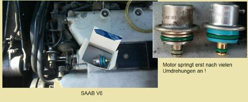

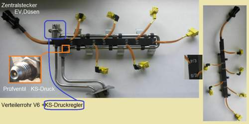

Aja, eine Frage hab ich noch. Am Verteilerrohr wo die Einspritzdüsen montiert sind, da ist so eine Dose noch mit montiert - welche funktion hat die ? Hier tropft Benzin raus
könnte es ein Kraftstoffdruckregler mit einem kleinen Unterdruckschlauch drann sein ?
Bild von etwas anderem .
V6-verteilerrohr-ksd
Saab-v6-kraftstoffdruckregler-defekt
Opel Omega Y22XE
Hey, das Gehäuse schaut genauso aus, aber keine weiteren Anschlüße drann.
Foto? Du meinst aber nicht die Verbindung wo die Leitung rein geht oder?
nenene, dahinter ist so ein " Toplf " der dürft am Falz undicht sein

Genau das Teil Nr 2 tropft - welche funktion hat das ?

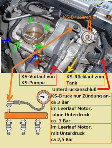

der KS-Druckregler stellt den Systemdruck im Verteilerrohr sicher,
als Einspritzdruck/Systemdruck von ca 2.9 - 3.1 bar .
der KSDR sitzt vor dem Rücklauf zum Tank.
hält Er keinen Druck bekommen die "Einspritzventile" keinen Kraftstoff und
der Kraftstoff läuft je nach Schädigung des KSD
(wenig oder gar keinen Druck) durch die Rücklaufleitung zum Tank zurück!
das MSTG steuert die EV ja "Zeitmäßig" an und
der KSDR stellt "mechanisch" den Systemdruck zur Verfügung!
fehlt der Systemdruck ist der Motor sehr träge oder springt nicht an .

Danke für die Erklärung. Aus interesse frage ich mich wo die Zuleitung ist, da nur die eine Leitung finde welche mit diesem Bügel verbunden ist.

Lass den Kopf nicht hängen. Du bist auf dem richtigen Weg. Und das ist die Zuleitung mit dem Bügel. Der ist aber nur eine Sicherung. Die Leitung ist etwas tricky zu lösen 😁
obwohl wenn ich Stirnseitig am Ventil drück spritzt das Benzin richtig raus - aber das Ventil besorg ich noch 😠
