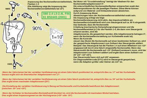

Hallo, ich hab jetzt genauso ( wie in den Bildern ) eingestellt und der Motor sprang an, lief einige Sekunden komisch, dann sehr gut und nahm das Gas toll an. Nach wenigen Minuten starb er ab.
Was aber von Anfang an komisch war, das es unterm Ventildeckel klingelt als würden die Ventiltaps unkontrolliert umherhüpfen 🙂😕😕😕😕
was kann jetzt noch sein ?
l.G. P12

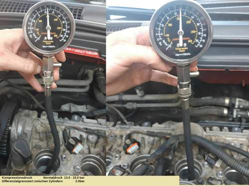

Kompression messen!

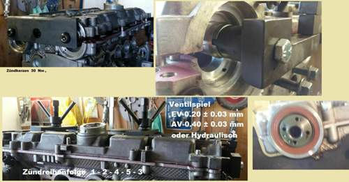

Hey,
ich hab jetzt den Zylinderdeckel runter und kann noch keine Mängel erkennen.
Frage ist nur wei viel Öl muss unter den Ventilpats sein ? NW seitig ist es voll, aber zw Ventilfedern und den V Pats ist nichts drin

Hallo, ich hab den ZK runter und nur eine neue ZK Dichtung rein, Ventile hatte ich ausgebaut und gereinigt, Ventile und alle Teile wieder dort rein wo die von Original waren. Ventilsitze habe ich mit einer Paster gereinigt und neue Schaftdichtungen rein.
Versuche doch Bitte die Kompression zu messen!
Alle Zündis raus und dann messen.

Hallo, werde morgen die Kompression messen.

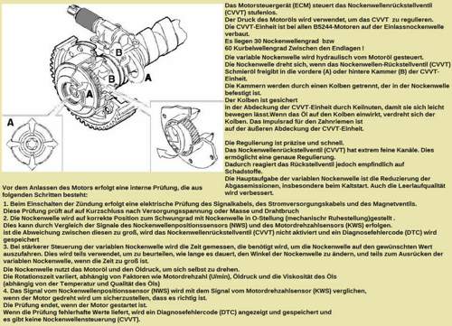

Also war der Zahnriemen um einen Zahn verdreht ?!
Für VVT Grundeinstellung nach wiedermontage der Nockenwellen. Ich hab mir mit einem Stab den ich ins ZK Loch gestellt hatte den OT gesucht, dann wie in der Bildbeschreibung eingestellt und passt. Bei normalem ZR Service sollte der Aufwand nicht notwendig sein, da ja die Nocken nicht verstellt werden und in Markierung stehend festgestellt sind.
