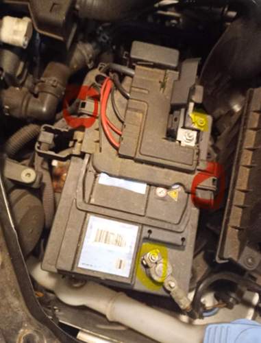

im Fabia Kombi meiner Frau muss der Akku getauscht werden.Ich kenne mich nicht aus, weil da viele Drähte am Plus-Pol angeklemmt sind. Ein "normaler " Akku hat diese zwei runden Pole, da ist der Akkutausch einfach zu bewerkstelligen.Bei dem Skoda ist am Plus-Pol noch ein seltsamer Kasten angebaut, wo viele Drähte eingeklemmt sind. Wie kriegt man dieses Kästchen komplett abgebaut, also inklusive aller darin geklemmten Drähte, um dann den Akku ausbauen und einen neuen Akku einbauen zu können? Könnt ihr evtl. weitere Hinweise zum Ausbau des Akkus geben? Muss man bei so einem alten Auto irgendwas nach dem Akkutausch anlernen? Der Sskoda hat weder Navi noch Reifendruckkontrolle . . .

Die Batterie bei dem zu tauschen, ist da easy…
1. Batterie Masse abklemmen (gelb)
2. Batterie Plus lösen (gelb)
3. mit einem Schraubendreher zwischen die Öffnung gehen und nach außen drücken (rot)
4. Sicherungsbox kann dann nach oben hin ausgebaut werden.
5. unten an der Batteriekonsole ist eine 13 er Schraube mit einer Platte, diese muss ebenfalls ausgebaut werden.
6. Batterie kann ausgebaut werden.
Einbau erfolgt in umgekehrter Reihenfolge.
Hinweis: Bei Fahrzeugen mit Start/-Stop System ist die Batterie zwingend im BMS (STG 61) zu registrieren.
