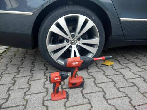

Moin,
hab heute Sommerreifen montiert.
Ist zwar kein 1050NM Makita Dingends aber funktioniert auch ganz gut, ohne 20sek auf ner Randschraube zu juckeln...
Zumindest reicht es für meine Ansprüche ;-) Aber zugegebenermaßen für den Privatkauf etwas ambitioniert bis auf den Torsionsstab.

Hatte ich vor dem Kauf des Makita auch im Auge.
Der vordere war das glaube ich.
Wollten seinerzeit zwei Geräte kaufen und sind wie Deppen im Hiltishop behandelt worden.
"Wie Sie wollen den für KFZ einsetzen? Da ist das Drehmoment viel zu krass, die sind für den Bau." Ähm ja.... und als es dann um die Rabatte ging (beim Kombihammer ging vor Jahren noch gut was weg) hieß es dann: "Da kriegen Sie bei jedem dann noch ne 17er Nuss dazu!". Im Nachhinein muss ich lachen, aber damals war ich genervt. Keine Ahnung was die da für ne Luftpumpe im Laden hatten. Hab mir zwar noch ein Angebot schicken lassen aber bin am gleichen Tag noch bei nem anderen Händler (Makita und Fein) vorbei:
Der Makita-Händler hat dann für deutlich weniger den DTW281 und das Jubiläumspack angeboten, da war die Entscheidung dann auch schnell gefallen ... allein schon vom Preis 😁
Gefallen hätte mir der Hilti (200 Nm) aber auch, wobei der Makita natürlich 80 Nm mehr haben soll.
