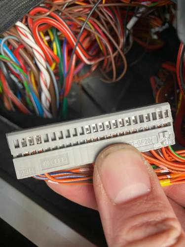

Moin kann mir einer sagen ob Pin 23h ganz außen der ist? Auf der Beschreibung sieht das iwi anders aus
Danke
Hmm ok alles so gemacht wie in der Anleitung nun springt das Auto nicht mehr an...
@Tuerlich7777 schrieb am 17. März 2021 um 15:14:05 Uhr:
Danke
Hast du keine PDC? Der Schritt mit dem Kabel aus Pin 23 (wäre übrigens ganz links) brauchst du ja nur wenn du kein PDC hast.
Habe kein pdc
Habe das so angeschlossen aber nun will das Auto nicht mehr springt kurz an und geht sofort wieder aus
Hm was mach ich nun es geht nichtmal der Tacho an...
Was passiert wenn du wieder alles auf original umbaust?
