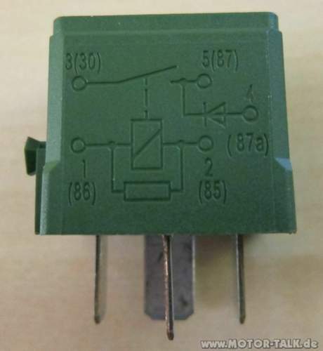

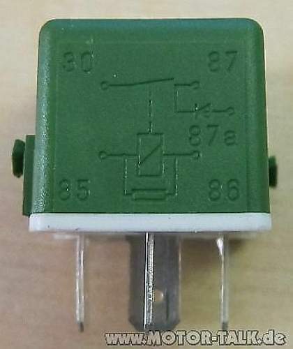

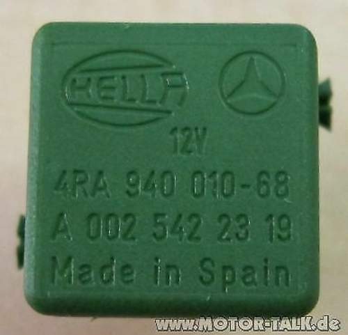

so, hier mal das 2319 "made in spain" und das aktuelle 7619 Hella "made in China".
sieht irgendwie gleich aus...
2319-Schaltplan
2319-oben
7619-Schaltplan

deswegen war ja meine Frage. Letztlich ist es sicher kein Fehler ein Relais mal auszutauschen, besonders wenn ein so teures Teil damit angesteuert wird. Wo kann man heute noch einen Kosten - Nutzen Faktor von rund 1:100 bekommen. Meine tausche ich morgen aus.
