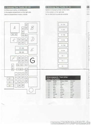

Relaiswechsel im Sicherungskasten A vorn im Motorraum rechts.
Teilenummer: A0025427619
Preis          : € 11,76 inkl. Merkelsteuer
Zeitaufwand: 2 Minuten.
Gruß  Frank

......die Entscheidung trifft natürlich jeder für sich. Ich habe in verschiedenen Foren
immer wieder von verklebten Relais gelesen, die ein Abschalten des Kompressors
verhindern. Damit stand für mich fest, daß ich lieber € 11.- ausgebe als  ca. € 1000.-
plus Arbeitslohn.
Mein Beitrag sollte nur als Anregung verstanden werden darüber nachzudenken.

Beim Kauf unbedingt zu beachten A002 542 7619 und nicht A002 542 2619 kaufen.
Das "alte" Relais wird noch von Werkstätten angeboten und verfügt nicht über
eine Diode, welche das verkleben des Relais verhindern soll.
Frank

An alle Leidgeplagten,
meine Weisheiten sind aus dem Netz, also ich habe viel gelesen.
Als Dipl.-Ing. Maschinenbau habe ich sinvolles von sinnlosem getrennt
und wollte Euch nur meine Erkenntnisse mitteilen.
Hier eine Kurzfassung:
A 002542 7619  Originalteil Made in USA ,  Hella                      5 Kontakte
A 002542 7619  Nachbau Made in China  (verbesserte Version)  5 Kontakte
A 002542 2319
A 002542 2619  diese beiden Relaise wurden in der S-Klasse und E-Klasse
vorzugsweise verbaut und sind eventuell nur mit 4 Kontakten
ausgestattet. A 002542 2619 hat definitiv nur 4 Kontakte.
Das A 002542 7619 hat beim Eisatz in E+S-Klasse Schäden angerichtet ( Sicherung ).
Hier kommt es offensichtlich auf das Baujahr des Fahrzeuges an.
Hoffe ich konnte helfen.
Frank

jetzt muß ich doch mal etwas blöd fragen wo diese ominöse Diode sitzen soll. Auf dem Bild von atombender ist zu Klemme 87a eindeutig eine Diode eingetragen, in Sperrrichtung. Das Schema auf dem 7619 ist exakt die gleiche Belegung, nur ist es anders gezeichnet. Hersteller ist Hella (made in China).
Auf dem Relais das ich gestern gekauft habe ist ein anderes Schaltbild drauf, ich mache heute abend mal ein Foto und stelle es hier rein...
