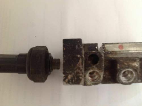

Bei meinem war das vor kurzen so ähnlich, vorne unten hinten gut, Hebefunktion ohne Funktion. Habe den ganzen Ventilblock getauscht, aber wahrscheinlich war es nur der Drucksensor. Das bleibt aber im Dunkeln. War auch bei MB die haben nichts gefunden, außer dass der Wagen nicht richtig steht, aber das wusste ich auch. weil sie wahrscheinlich doof sind. Auf jeden Fall geht das alles wieder.

Vielleicht bekommst du den Druckschalter morgen, der kostet so um die 30-40€ Muss man nicht bei MB kaufen. Trost oder Stahlgruber (Teilehandel) haben den auch.
So sieht das Ding aus, am (zerlegten) Ventilblock. Der Sensor kann aber im eingebauten Zustand getauscht werden. 27-er Ringschlüssel.

Aber wenn der Kompressor keinen Druck machen würde, kommt er hinten erst recht nicht hoch. Weil die Leitungen ewig lang sind. Das Fehlerbild bei meinem ist wie bei Sascha, obwohl mein Kompressor gemessene 17bar gemacht hat, aber die Ventile haben nichts geliefert oder der Drucksensor hat Mist gemessen.

Also wenn du das Teil bekommen kannst, dann ist es sicher besser das einzubauen. Aber dann leg an den anderen 3 Punkten was unter, sonst ist er evt. auch platt, da der Drucksensor weg war. Die genaue Funktionsweise wann was zum platt werden führt habe ich auch nicht ganz durchschaut. Also rechts vorne hochbocken, an den 3 Wagenheberaufnahmen Holz unterlegen, Sensor tauschen, rechts wieder bis auf Bodenberührung runterfahren und Motor 2-3 min laufen lassen. Evt. auf "Anheben" drücken. Und Daumen drücken. falls er dann doch runtergeht, Schlüssel raus und Neustarten.
Ach ja, bevor du den Sensor wechselst sprühe den Ventilblock mit Lecksuchspray ab, ( dort wo die Luftleitungen verschraubt sind) das muss dicht sein!!
