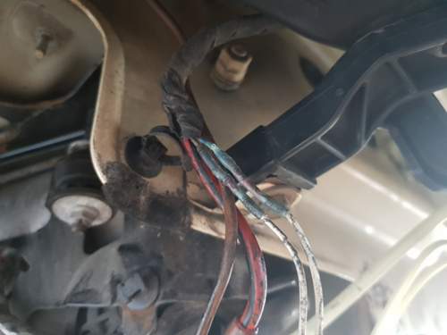

Gestänge und Kabelbaum ZUM Druckablassventil am Kompressor prüfen das Kabel scheuert oben hinter dem Stoßfänger gerne durch dann dringt Feuchtigkeit ein und du hast Korrosion im Kabel. Dann bekommt er den Druck nicht mehr aus den Luftfedern. Das fällt bei geringem Luftverlust der Airmatik ewig nicht auf da er in den Standzeiten Luft verliert und somit auf kurzstrecken immer irgendwie im Nivo ist fährt man dann länger kommt die Fehlermeldung gelb mit Pfeil nach unten glaub ich.
Weil er die Luft nicht runter bekommt im Fehlerspeicher steht dann Ausregelzeit Hinterachse zu lang oder so ähnlich. Und evtl. Das die Leitung zum Druckablassventil unterbrochen ist.

@Seppi-1604 schrieb am 20. April 2020 um 13:13:01 Uhr:
Gibt es da ein Foto oder eine WIS wo man die Stelle wo das Kabel scheuert finden kann?
Wenn man ein wenig googlet, findet man schon so einiges. Ich habe mal was rausgesucht.
Bitte schön!
Dort ist die typische scheuerstelle der elektrischen Verbindung. Für die Druckluftleitung sieht es genau so aus. Die Leitungen sind nicht besonders lang und relativ leicht die undichte bzw. die Scheuerstelle aufzuspüren.
Kabel
Danke! Leider sind diese Bilder offenbar von der Limousine, beim T-Modell (mopf) schaut das aber anders aus.
Da schaut nichts anders aus. Der Unterboden ist fast identisch.
Anyway, ich habe letzten Samstag mal 30 cm Leitung ab Stecker komplett ersetzt obwohl ich keine Scheurstelle gefunden habe. Bisher keine Störungen mehr. Ich beobachte weiter.
