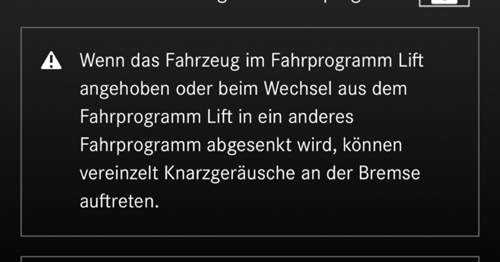

Keiner von euch hat ein knarrzendes Geräusch beim hochfahren und ausrichten? Der Kompressor ist hörbar, die knarrzenden Geräusche kommen von jedem Dämpfer. Fahrzeug ist in Bewegung.
Nein. Habe ich nur, wenn ich auf der Bremse stehe.
@Tobi2775 schrieb am 5. Mai 2023 um 08:23:43 Uhr:
Das sagt die Bedienungsanleitung dazu
Hmm, nicht ganz. Ich fahre und während dessen gleicht der Kompressor aus und es entsteht dieses knarzen. Bspw losfahren aus der Tiefgarage.
Stehst du in der Zeit auf der Bremse? Dann wäre es normal, da sich die Räder geringfügig bewegen beim Liften und die Bremse das verhindert. Liften nur ohne Betätigen der Fußbremse.
