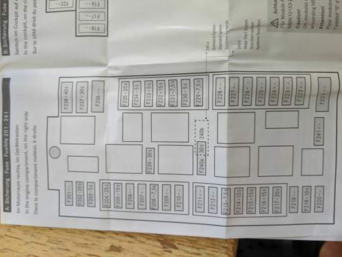

Bei mir ist es die Sicherung 238 im Motorraum.
Unter der Rücksitzbank, war ein Verzeichnis

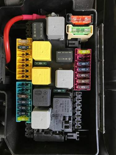

Welche wär das in diesem Kasten? Leider ist kein Verzeichnis dabei?
F238- 40s

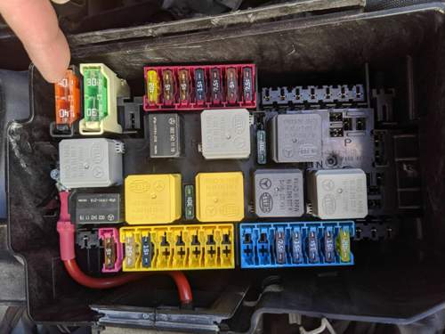

Die Orange oben rechts
Und wenn die passt? Relais?
Relais weiß ich nicht. Hast Du einmal ausprobiert, ob der Kompressor läuft?
Da er ja vorne und hinten absackt, würde ich einen Dämpfer ausschließen.
Sicherung war kaputt. Hab mir ne neue geholt und diese getauscht und probierte es nochmals. Der kompressor blieb ausgeschalten und Sicherung ist wieder abgebrannt.
