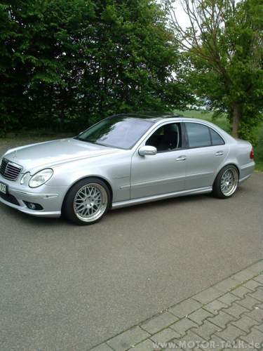

also wenn ihr den anhang richtig gelessen hätet dan wäre euch aufgefahlen das auf der linke spalte das originale serien format (Felge+Reifen) ist und auf der rechte spalte das die nachgerüstete rad(Felge + Reifen ) ist. und unten stehen die +/- differenze ohne wenn und aber...fakt ist das ich keine 300 Km/h freigabe bekomme bei 20 zoll deswegen 18 zöller :-) ob altmodisch 90er oder oder oder...
kann mann bis weinachten schreiben poletenhaft Bahnhofmil.. oder ist egal haubtsache ich hab die 300er freigabe..und die originale AMG hat jeder 55er serie sind bei mir jetzt Winterreifen drauf...
Also ist die Berechnung nur für die Hinterachse, dort hast du 275er auf einer 11 Zoll breiten Felge montiert, dazu noch ein 40er Querschnitt, daher der Ballon....
Was hast du vorne?
Wenn du vorne einen 45er Querschnitt fährst, kratzen die Reifen an der Schraube vom Querlenker, dann mal viel Spaß wenn sich der Reifen bei 300kmh aufbläßt....
Fährst du auch 40er dann läuft das ESP und Tacho nicht korrekt....
Jetzt mal ehrlich, es sieht beschissen aus, mach die Distanzen runter und schraub ordentliche Reifengrößen drauf, die Kotflügel ziehst du dann dementsprechend und gut ist.....für die Felgengröße mind. vorne 255 hinten 285 mit 40 und 35er Querschnitt....

nee neee da ist was schiefffff gelaufen .....habe 235/40/18 auf 9,5" vorne und 265/35 auf 11" habe falsche datei hochgeladen

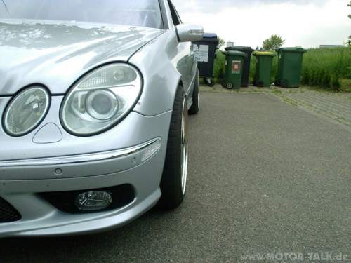

noch ein bischen stoff für aufregungen :-)
Tatsächlich, da wird mir noch schlechter als vorher! :-D
Das Bild mit den Mülltonnen passt zu egentlichen Thema 😁
Lasst ihn doch machen wie er will. Geschmack ist halt für jeden was Anderes.
Die einen mögen es extrem, die anderen original.
Es wäre wichtiger ihm eine Antwort zu seiner Frage zu geben als ihn mit Kommentaren zu bombardieren die ihm in seiner Fagestellung nicht helfen.
Wie ich bereits geschrieben habe, Kotflügel ziehen und es müsste passen.
nee neee da ist was schiefffff gelaufen .....habe 235/40/18 auf 9,5" vorne und 265/35 auf 11" habe falsche datei hochgeladenZitat:
Was hast du vorne?
Fährst du auch 40er dann läuft das ESP und Tacho nicht korrekt....Jetzt mal ehrlich, es sieht beschissen aus, mach die Distanzen runter und schraub ordentliche Reifengrößen drauf, die Kotflügel ziehst du dann dementsprechend und gut ist.....für die Felgengröße mind. vorne 255 hinten 285 mit 40 und 35er Querschnitt....
Ich sehe bei dem Auto viele gute Details Sidemarker, Panodach, KEyless Go, sicher volle Hütte....der richtige Motor und dann solche Schlappen drauf, das geht ja mal gar nicht...
Beides mind. 2 Größen zu klein für die Felgenbreite....
Die Reifen können auch keine 300er Freigabe haben, die Traglast reicht vorne nicht mal für 250kmh.
Wie schon gesagt, du bist mit den Reifen keinen Meter gefahren, die hat irgendein Josef aufs Auto geschraubt und gesehen das die nicht passen, jetzt willst du hier im Forum den Affen machen...
