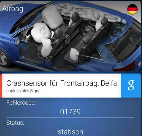

seit einem kleinen Wildunfall rechts vorn leuchtet die Airbaglampe in meinem Audi permanent.
Diese lässt sich nicht löschen.
Es wurde der Crashsensor vorn bereits zwei mal gewechselt, der Stecker wurde auch erneuert aber auch das hat nichts geholfen, bei Audi weiß man nicht weiter. Da ich im November zum Tüv muss wäre es natürlich schön wenn jemand einen Tip geben könnte woran es noch liegen kann.
Achso, kein Airbag wurde ausgelöst.
Im Anhang die Fehlermeldung die ich ausgelesen habe.
Danke schonmal
Nico
Fehlermeldung Airbag

Du solltest zum auslesen des Fehlerspeicher was anderes nutzen VCDS oder noch besser wäre Odis.
Mit dem was dein Prog. anzeigt kann man nichts anfangen.
Dann wäre ein Text dabei mit dem man weiss wo man suchen müsste.
Z.B. Crashsensor für Seitenairbag G264 kurzschluß nach Plus , Unterbrechung oder ähnliches.
Dann weiss man auch wo man suchen muß.

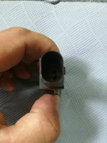

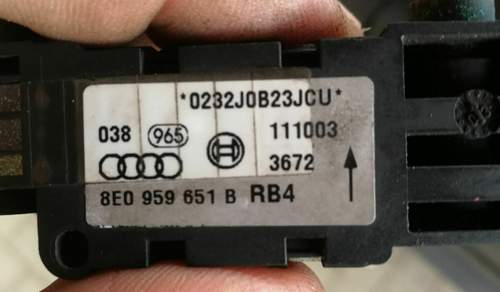

Wo wurde denn der Sensor gekauft?
Was für ein Bauj.?
Bis 10.2004 sitzt der Sensor innen auf dem Schweller und ab 11.2004 ist er in der Tür verbaut.
Mein bekannter war damit bei Audi.
Was da passiert ist weis ich nicht.
Bj. 1.04. Der Sensor sitzt noch vorn hinter dem Frontgrill.
Beide Sensoren waren von Ebay.

Ich habe 2 verschiedene Tools/Apps zum auslesen benutzt..
Werde Morgen mal mit meinem Laptop und CarportDiagnose auslesen.
Mal sehen was dort steht...
Quertauschen wurde noch nicht versucht..
Wenn es am Sensor liegen sollte, verschwindet dann der Fehler von der Beifahrerseite auf die Fahrerseite oder ist der Fehler weiterhin drin aber ich kann ihn dann löschen und Fahrerseite bleibt dann unlöschbar?
Signal unplausibel heisst das Steuergerät erhält einen Meßwert vom Sensor wo es nichts mit anfangen kann.
Ich vermute das liegt am Ebaysensor.
So, CarportDiagnose zeigt an:
Fehler 01739 Crashsensor für Frontairbag, Beifahrerseite. Sporadisch, unplausibles Signal, Warnleuchte an, statisch.

Hm, Sensoren von Ebay.... Was kostet denn ein Sensor bei Audi?
Bevor ich mir da Stress mache, würde ich einen originalen verbauen, wenn der nicht so teuer ist.
Hast Du mal die vom Sensor weggehenden Kabel geprüft? Nicht dass da eine Isolierung beschädigt wurde.
