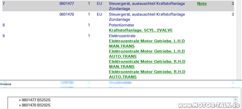

Du hast ein 99er Modell mit Bergheimer (BM) Erstzulassung.
Teilenummer 8601477 siehe Anhang:
5252
Sorry, hatte ich per Handy verschickt...Mäusekino :-) Vielen herzlichen Dank übrigens.
Das hieße meiner hätte Sidebags? Falls ich die Beiträge vorhin richtig verstanden habe?
Aus der eingestellten Teileliste werde ich nicht ganz schlau, nen Airbagsteuergerät war da nicht aufgeführt, oder?
Die Nummer, die Du genannt hattest, ist das DIE Nummer, mit der ich das verbaute Steuergerät abgleichen bzw. ein neues besorgen kann?

Ah,ich dachte,Du sprichst vom Motorsteuergerät,was nicht ausgelesen werden kann.
Ob Du Seitenairbags hast,siehst Du seitlich am Sitz:
Da steht dann Sips-Bags drauf.
