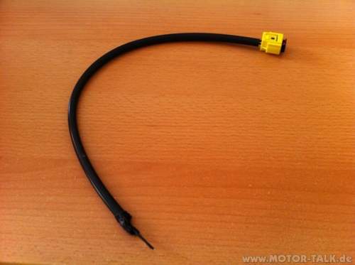

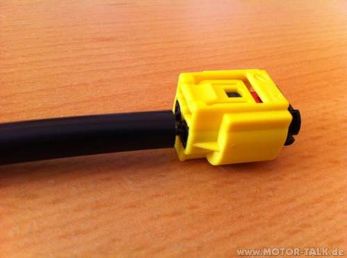

so, hab das kabel heute gefunden. zwar nicht wie vermutet im keller, sondern im schlafzimmer...was aber eigentlich auch logisch ist, weil man dort ja auch für gewöhnlich die Airbags testet... 😁 (insinder)
Wenn das Kabel bricht, dann direkt hinter dem gelben Stecker, daher bleibt auch nichts übrig um es wieder anlöten zu können bzw. würde sofort wieder brechen, da genau diese stelle unter starker spannung steht, wenn der sitz nach vorn geklappt wird.
Foto-5
Foto-4
Dann schneidet man das Kabel ganz ab, zieht die schwarzen Innereihen nach vorne hin raus (ist irgendwie verclipst) , fummelt die Kabelschuhe, also die Kontakte die vorne drin sind auch irgendwie raus (die sind auch nur verclips, wahrscheinlich in die Gegenrichtung), lötet alles neu und clipst es wieder zusammen.
Mit einer Nähnadel, oder Sicherheitsnadel kommt man mEn überall hin um es auszuklipsen.
...und bricht dir dann beim zehnten mal sitz nach vorne klappen wieder an genau der stelle... 😉

Nein, liegt eigentlich gar nicht am kabel selber, sondern an der Art und weise, wie es ab werk am Sitz befestigt wurde.
Das Kabel kommt ja seitlich vom Gurtstraffer und führt dann durch die untere Sitzkonsole bis ca. mittig zum Sitz, dort schaut es dann raus und geht in den Hauptkabelbaum über.
Auf diesem gesamten Stück ist das Kabel ab Werk super straff mit Kabelbindern an der Sitzkonsole befestigt, das ist einfach viel zu straff.
Ich hab das neue Kabel einfach deutlich lockerer gelassen, sodass es genug Spiel hat und schon war das Problem dann dauerhaft gelöst.
