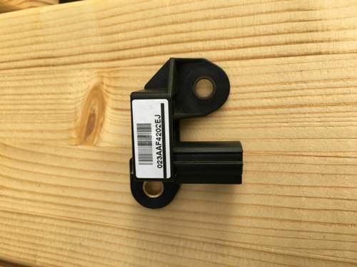

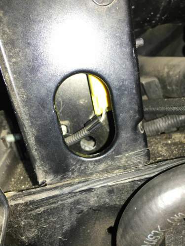

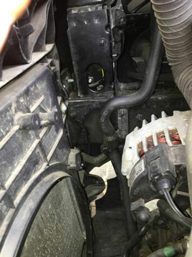

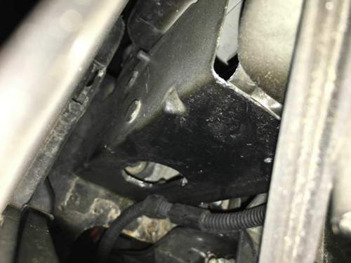

Ich hab gerade eben meine Kugel zum 🙂 gebracht ... gleicher Fehler: 1738 Crashsensor vorn kaputt ...
mein lieber Händler hat mir dazu aus dem VW Netz folgendes ausgedruckt:
Technische Problemlösung Vorgangs-Nr.: 2013454/2
Airbagwarnanzeige leuchtet Freigabedatum: 28.03.2007
Problembeschreibung
Im Kombinstrument erscheint die gelbe Airbagwarnanzeige und im Fehlerspeicher sind folgende Einträge abgelegt:
01738
Crash-Sensor für Frontairbag, Fahrerseite-G283
Kein Signal/Kommunikation
und/oder
01739
Crash-Sensor für Frontairbag,Beifahrerseite-G284
Ursache
In Analyse.
Serien-Lösung
Schauen Sie bitte unter der Tabelle KD-Lösung nach.
KD-Lösung
Beachten Sie bitte die Sicherheitshinweise bei Arbeiten an Airbagsystemen.
Ersetzen Sie bitte das Airbagsteuergerät laut Tabelle:
Teilenummer alt Teilenummer neu
6Q0 909 605 E 6Q0 909 605 AM und größer
6Q0 909 605 AC oder AF 6Q0 909 605 AL und größer
6Q0 909 605 AB oder AG 6Q0 909 605 AK und größer
Sollte der Ersatz des Steuergerätes keine Abhilfe gebracht haben, setzen Sie die Fehlersuche im Fahrzeug mit Hilfe der Geführten Fehlersuche fort.
Bei mir ist/war tatsächlich ein altes Steuergerät verbaut (mit dem Index AC) - nun bin ich mal gespannt was der Tausch des Steuergerätes bringt. Werde dazu auch einen Kulanzantrag stellen, denn mal eben so 350€ für das Steuergerät +Einbau wegen eines techn. Defekts der anscheinend ein "Serienfehler" ist, das sehe ich bei weitem nicht ein. Ich bin ja froh, dass mein 🙂 nicht gleich angefangen hat die Sensoren zu tauschen!
