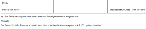

Jetzt brennt die Airbag Leuchte wieder. Also wieder nach Langenhorn. Ergebnis: Steuergerät ist defekt. Leider nicht mehr lieferbar. Ich habe dann bei einer kleinen Werkstatt den Fehlerspeicher auslesen lassen. Ergebnis: Fehlercode 3, Steuergerät Funktion Stromkreis fehlerhaft. Wer kennt sich damit aus und könnte mir bitte ein paar Tipps geben wo die Suche beginnen soll. Vielen Dank im voraus.

Würde erstmal die Spannungsversorgung und Masse am Steuergerät prüfen. Wenn beides da, dann gebrauchtes Steuergerät besorgen und ggf anlernen. Habe aber noch nie gehört, dass die Airbar Steuergeräte aus dem Baujahr einfach kaputt gehen.
Ich glaube eher hier wurde nicht von VCDS ausgelesen sonder mit irgendwas anderem. Gib mal bitte dne genauen Fehlercode an.
Danke für Deine Antwort. Das erste Auslesen war bei Audi. Das zweite war bei einer kleinen Werkstatt hier bei uns. Audi sagt Steuergerät defekt. Das 2. Auslesen war mit Hella Gutmann. Da ergab sich Stromkreis fehlerhaft. Von Audi gab es keinen Ausdruck. Ich prüfe jetzt die Strom Versorgung.
Die Frage ist: Welcher Stromkreis ist fehlerhaft? Der vom Steuergerät? Vermutlich eher der eines einzelnen Airbags. Bitte einmal den genauen Fehlereintrag nennen.
Sicherung Nr. 5 ist OK. Leider gibt es keinen genaueren Fehler. Wenn es von einem einzelnen Airbag kommen sollte, kann es nur der rechte sein. Der wurde von im November 2024 aufgrund eines Rückrufs bei Audi Hamburg Nord getauscht. Bei der Rückfahrt von der Werkstatt leuchtete dann Airbag Kontrolle auf. Wurde irgendetwas gemacht, die sagen ja nicht was. Bis vor einer Woche war alles ok. Jetzt habe ich das Gefühl, das sie sich vor der noch vorhandenen Garantie Leistung drücken wollen und behaupten Steuergerät defekt. Ich würde jetzt gerne die Stromversorgung am Steuergerät überprüfen. Kämpfe gerade mit der Mittelkonsole.

Muss. Da hilft nur erneut auslesen. Sonst kommen wir hier nicht weiter.

ABS Steuergeräte der Serie gehen oft kaputt. Das Airbag Steuergerät aber nicht. Und ohne den genauen Fehrcode zu kennen, kann man hier nicht helfen.

Lest ihr hier alle nicht richtig? Es steht vermutlich Airbag XY Stromkreis fehlerhaft im Fehlerspeicher. Meistens liegt das an den Steckern des Airbags. Deswegen unbedingt den genauen Fehler hier posten.
Ohne den exakten Fehlerspeichereintrag ist das alles Kaffeesatzlesen.

Bei dem Rückruf werden entweder
  • Airbageinheit komplett
  • Airbag komplett + "kleines, gelbes Kabel"
  • nur das "kleine, gelbe Kabel" getauscht. (so war's bei meinem)
Wenn da schlampig gearbeitet wurde, wie Manfredo schreibt... gut möglich, daß da ein Stecker nicht sitzt oder ein Pin krummgebogen wurde. Wie gesagt: Fehlerspeicherinhalt posten, bitte.
Davon ab: warum reklamierst Du das nicht bei der Audi Werkstatt ?
