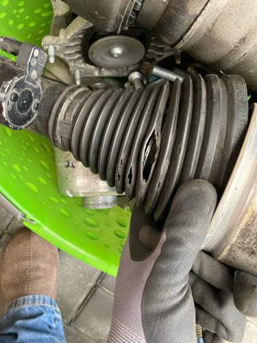

Ich habe auch gerade ein Federbein rausgeschmissen, wegen defekter Manschette. Ich werde mal schauen ob ich das reparieren kann… von Mercedes bei 4-Matic nicht vorgesehen.
ja Mercedes will ja immer als komplett wechseln
@Perfe11 schrieb am 17. Dezember 2023 um 09:23:36 Uhr:
Ich sag mal so, bei einigen Sachen, wie wenn ein motorlager defekt ist, beide zu wechseln, wie bei federn. Audi will auch kompl.
Da wurde ich auf das Alter der Teile beachten und so entscheiden.
Links rechts gemeinsamer Tausch auf jeden Fall, aber Federbein komplett wechseln wegen der Manschette ist schon Ärgerlich. Mercedes will sich das zerlegen ersparen…. So wie es bei der Lichtmaschine manchmal nur der Regler ist… Mercedes wechselt auch nur den kompletten Generator.
Mit 100000 neue Dämpfer kann aber halt auch nicht schaden. Ich habe das Glück alles selbst zu können, das spart mir wenigstens die horrenden Werkstattkosten. Ich habe Vorderachse fast komplett überholt… Motorlager, Getriebelager, Federlenker, Zugstreben, Radlager, Lager der Zwischenwelle Ölwanne 4-Matic zum Schluss kamen noch beide Federbeine dazu, eins ist noch im Zulauf. Die nächsten Jahre sollten ruhig werden… :-) hoffentlich
