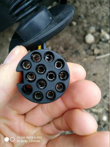

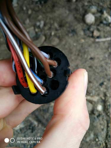

Ich hole den Beitrag nochmal hoch, möchte keinen neuen aufmachen.
Ich habe eine Westfalia AHK komplett mit spezifischem E-Satz verbaut. Läuft.
Meine Frage: Gibt es ein spezielles Werkzeug, mit dem man die PINs der Steckdose aus der Fassung bekommt?
Hintergrund: Meine Steckdosen Flächendichtung ist defekt und ich möchte sie tauschen. Dazu muss ich einmal alles demontieren, um die Dichtung dann drüberstülpen zu können.
Geht das auch mit normalen Bordmitteln?
Danke.
Ich habe das immer mit Nadeln, Drähten, dünnen Schraubendrehern, etc. gemacht. Egal wie die Rasthaken entriegelt wurden musst du am Ende nur drauf achten, dass sie wieder korrekt herausstehen damit der Kontakt nicht beim Einstecken wieder nach hinten geschoben werden.
Ich habe gerade Entriegelungswerkzeuge gefunden... So komplette Sets für ein paar Euros.
Das kann man sich mal in die Werkstatt packen.
@78Timo schrieb am 17. Dezember 2020 um 10:16:57 Uhr:
..Gibt es ein spezielles Werkzeug, mit dem man die PINs der Steckdose aus der Fassung bekommt?..
Wieso willst du die Pins rausziehen und nicht die Kabel entfernen? Die sind doch nur von hinten mit kleinen Schräubchen befestigt.
Leider nein, die sind in einer runden Quetschülse von hinten in die Steckdose eingeschoben und rasten mit kleinen Widerhaken ein.
@78Timo schrieb am 17. Dezember 2020 um 10:57:19 Uhr:
Und keinen Link gepostet? 🙄
Hier der Link. Ist sicherlich nichts für den Gewerbebetrieb, aber für privat sicherlich ausreichend.
https://www.amazon.de/.../ref=sr_1_6_mod_primary_lightning_deal?...
@78Timo schrieb am 17. Dezember 2020 um 12:37:55 Uhr:
Leider nein, die sind in einer runden Quetschhülse von hinten in die Steckdose eingeschoben und rasten mit kleinen Widerhaken ein.
Und wie sind die Kabel mit diesen Pins/Quetschhülsen verbunden? Habe schon hunderte von AHK's eingebaut, aber Kabel, wo die Pins direkt auf die Kabel gequetscht wurden, habe ich noch nie gesehen. Mach doch mal ein Bild davon.
Ich drücke mich wahrschein nur falsch aus.
also keine Verbindung von reinen Aderendhülsen mit der eigentlichen Dosenhülse über eine Schraube, sondern eine direkte Verbindung des Kabels mit der Dosenhülse.
habe ich auch noch nicht gesehen. Dürfte aber wohl eher nur bei vorkonfektionierten Steckern/Dosen der Fall sein.
Das ist der E-Satz von Westfalia, produziert von FEP.
Idee: <Hintergrund: Meine Steckdosen Flächendichtung ist defekt> kann man das auch abdichten --
mit dem Zeugs wo die die Scheiben mit einkleben? dann spart man viel Arbeit.
@navec schrieb am 17. Dezember 2020 um 18:09:14 Uhr:
So etwas hab ich nach 45 Kfz rep. auch noch nicht gesehen!
Die (Autohersteller) sparen wirklich an allem!
Timo hat dir aber schon das richtige Werkzeug gezeigt!
@Manfred B. schrieb am 17. Dezember 2020 um 22:08:17 Uhr:
Danke, aber ich brauche es nicht.....
Zitat war wohl etwas verwirrend!
Hab dir navec zugestimmt und das Werkzeug für Timo als richtig gemeint!
