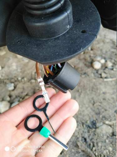

Es sitzt alles sehr stramm, aber mit Geduld bekommt man die Stecker heil aus dem Gehäuse.
