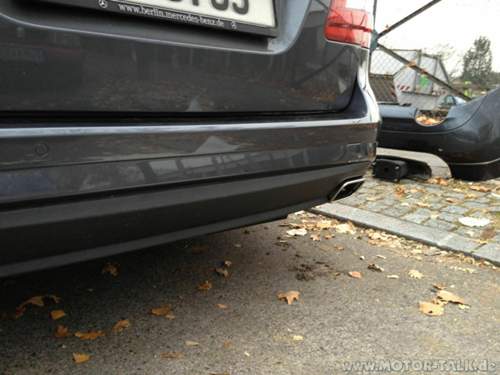

Die schwenkbare Kupplung gibt es zum Beispiel bei braun-teile gebraucht für 600€ oder auch beim MBGTC - da sieht man dann auch das die Teile schon so teuer sind, dass die für 650€ nicht die originale sein kann.
Ich kann auch bestätigen, dass man nichts sieht von der Originalen, siehe meine Fotos.
Habe meine beim Kauf nachrüsten lassen, da kann man gut was handeln.

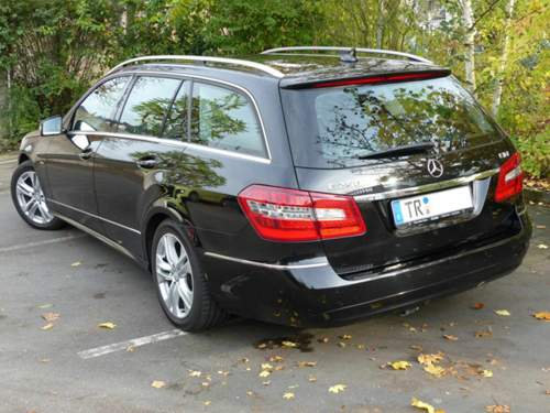

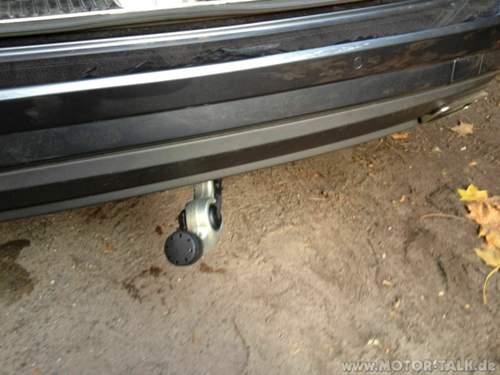

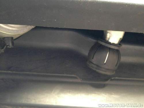

als Ergänzung zu dem Thema füge ich ein Bild meines ehemaligen T250 CDI bei. Der hatte eine schwenkbare Thule nachgerüstet.
Diese wurde auch von der Firma Kupplungsmontage.de eingebaut.
Im Gegensatz zur serienmäßigen und zur Westfalia ist diese in der Tat nicht unsichtbar, die Entriegelung versteckt sich an der Kupplung selbst und nicht im Kofferraum.
Bei meinem jetzigen Fahrzeug ist die serienmäßige eingebaut, das ist schon besser.
Wenn ich noch mal nachrüsten müßte, würde ich auch eher die Westfalia als die Thule nehmen.
Ansosnten war ich von der Werkstattleistung der Fa. Kupplungsmontage.de sehr angetan.
Viele Grüße, Markus
