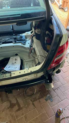

ich möchte an meinem Benzer AHK nachrüsten. Ich habe es bereits an einem Ford Focus mit Erfolg gemeistert. Jetzt ist ein Benz nicht vergleichbar mit einem älteren Ford.
Nun gibt es zwei Varianten. Die eine Variante ist laut Beschreibung fahrzeugspezifisch und die andere nicht (siehe Bilder). Beim Ford damals war es auch nicht fahrzeugspezifisch und ich musste mit so beiliegenden Clips von der Leitung der Bremsleuchten quasi Strom abzapfen.
Wie sieht es nun bei Mercedes aus, wenn ich beispielsweise auch die Variante (nicht fahrzeugspezifisch) nehme und mit Pins etc. abzapfe. Spielt da das CAN-BUS System iwie dann verrückt?
Und bei der fahrzeugspezifischen Variante (was ich fast bevorzugen würde) ist meine Frage. Muss am Ende was codiert werden oder ist es dann Plug n Play?
Danke vorab für eure Ausführungen und Bitte keine Vorschläge mit lass es nachrüsten für 1-1,5 TEUR. Das Auto ist schon 10 Jahre alt und über 200 TKM. Wie gesagt habs schon mal bei einem anderen Fahrzeug schon mal hinter mir. Mir gehts um die elektronische Seite des Ganzen.

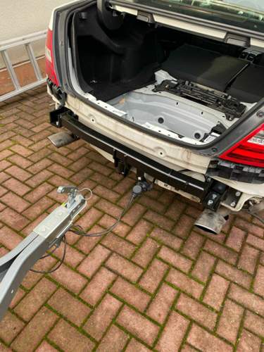

Abnehmbare u Halterung unsichtbar. Steckdose wird nach oben geschwenkt. Einzig der Warnton des Rückfahrsysthems schaltet nicht automatisch ab. Sonst wird vom Anhänger alles angezeigt.

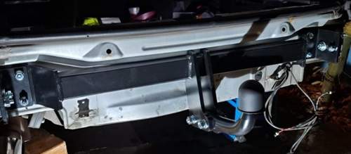

Hab die von Westfalia mit fahrzeugspezifischem Satz. Für den geübten Schrauber ein Kinderspiel.
Wichtig ist, dass man zuerst die Schrauben in Längsrichtung (die wo vorher der stoßfänger aus Stahl dran war) anzieht und dann die der Träger, die man in die Holme schiebt. Steht aber auch in der Anleitung. Diese Reihenfolge ist enorm wichtig, da die Kraft sonst falsch in die karosserie geleitet wird und es gefährlich werden kann.
Hey, Danke für die Info. Werde wohl auch das fahrzeugspezifische Paket bestellen.
