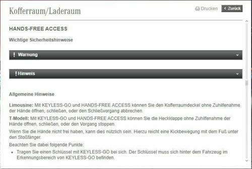

Ich möchte bei meinem S212 eine AHK (steckbar von unten) nachrüsten. Laut Preisliste von 2014 ist die AHK ab Werk nicht in Verbindung mit Handsfree Access möglich, was folglich dann ausparametriert werden müsste.
Meine Frage ist:
Hat jemand von euch mal eine steckbare AHK nachgerüstet und HFA nicht ausparametriert? Welche Auswirkung hat das auf die HFA Funktion (geht gar nicht mehr, Fehlfunktionen, etc.)?
Ist der Grund für den Ausschluss ein Bauraum-seitiges Thema bei der schwenkbaren originalen AHK oder ein funktionales des HFA?

Angeblich soll der Sensor unter dem Stoßfänger durch die Kupplung gestört werden - zumindest bei der werkseitig verbauten AHK, daher konnte man nicht beides zusammen bestellen. Ich habe aber schon öfters hier im Forum gelesen, dass auch bei Fahrzeugen mit werkseitig verbauter AHK das HFA nachgerüstet wurde und problemlos funktioniert, ohne etwas an der Einbauposition des Fußsensors zu ändern, da der Sensor weiter außen sitzt. Die Vermutung ist, dass der dumme Benutzer mit dem Fuß gegen den Kugelkopf latschen könnte, wenn er die Heckklappe öffnen will. Also ist es eine reine Schutzfunktion für dumme Menschen und nicht, weil es nicht funktioniert.
ich habe eine abnehmbare AHK von Westfalia an meinem S212 Mopf montiert (mit AMG Paket) und er hat auch Handsfree Access... Es funktioniert also, ich musste aber das Sensorkabel etwas umverlegen und auch ein wenig an der Stoßstange nacharbeiten. War aber keine große Sache.

Ja, Code 950. Bilder habe ich keine gemacht. Ich musste das Sensorkabel ausclipsen, etwas mit dem Multimaster nachschneiden und dann wieder mit Kabelbindern befestigen.

Falls es noch jemanden interessiert: habe nun seit 1 Jahr eine nachgerüstete AHK verbaut und HFA aktiviert gelassen. Die Sensorleitungen mussten etwas im Verlauf angepasst werden. Leider führt da dazu, dass die Heckklappe öfters ungewollt zugeht, wenn ich gerade im Kofferraum rumhantiere. Bin daher am überlegen HFA doch zu deaktivieren.

Habe letztes Jahr eine abnehmbare Westfalia AHK montieren lassen.
HFA- Sensorleisten wurden angepasst.
Ich hab das Gefühl, die Reaktion ist jetzt etwas schlechter.
Tatsächlich öffnet oder schließt die Klappe manchmal ungewollt, wenn man die AHK aus- oder einsetzt.
Trotzdem bin ich froh, die HFA noch zu haben.
Ich habe nun bei meinem S212 Mopf HFA nachgerüstet bei einer AHK ab Werk sowie dem Heckaufpralldämpfer (Serie?)
Ich musste den Antennen Halter zu großen Teilen mit dem Multimaster wegschneiden und eine Antenne mit zwei Kabelbindern an einer neuen Position fixieren. Kein Wunder dass es ab Werk in dieser Kombi nicht Bestellbar war.
Ich muss das Heckschaltmodul noch a das KG STG anschließen und codieren. Wenn das erfolgt ist, kann ich testen und berichten
