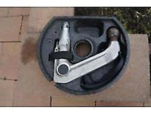

Hallo, ich dachte eigentlich die sind gleich, war nur mal in Alu oder Stahl Ausführung, oder irre ich da, mach mal ein Foto von deinem , ich schau mal was ich noch habe!
Gruss Marskiefer
Ps aus welcher Ecke Deutschlands kommst du?
Habe das mal durchgeschaut ,
also wenn es über BMW gekauft / montiert wurde, müsste es 303186 auf der Kugelstange stehen und wenn es ein Westfalia Nachrüstung ist, könnte es ab 2007 303292 sein.
Es gibt keinen Unterschiede bei der Kugelstange von Serie auf M-Packet.
Wenn das nicht passt, könnte es sein, das der falsche Querträger verbaut ist, oder nachträglich auf M-Packet umgerüstet wurde.
Schau mal auf dem Typenschild, was als Quertäger verbaut ist !!
Gruß Marskiefer

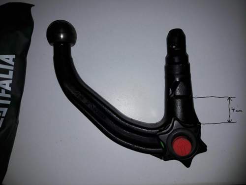

Hallo, danke für die Antwort leider ist kein Typenschild mehr drauf das würde ja vieles erleichtern, und ja es gibt einen UNterschied ich hab nähmlich bei ebay einen neuwertigen Hacken gekauft der für E 61 Touring aus 2006 passen sollte tut es aber nicht weil der Verkäufer nicht gesagt hat das es das M Paket hat. Da wusste ich leider noch nicht das es zwei verschieden hohe Stosstangen gibt, deshalb ist der hacken zu kurz und ich kann ihn mir einrexen,ggg

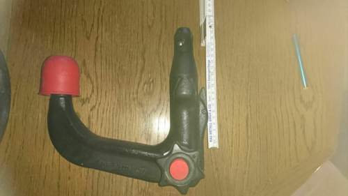

Das ist der Hacken den ich gekauft habe, stammt wie gesagt von M Paket. Da wo ich 4 cm gemessen habe brauche ich mindestens 7 oder 8 cm. Ja gab oder gibt es in Alu und Guss

Ich brauche also den Westfalia Hacken für da rein............... Bei der M Stosstange ist der Hacken kürzer siehe bild. lg

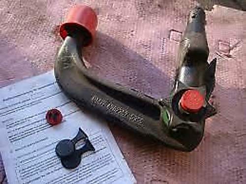

Hallo MASA1,
du hast die Westfalia Nachrüstung für 303294600001 E60/61 Serie und M-Paket Schürze !!
brauchst aber die mit der Kennzeichnung drauf 303186 . das ist das original BMW / Hersteller Westfalia .
Die Du brauchst ist auch "Dicker" siehe Foto ->
Deinen kannst Du wieder gut verkaufen, passt für etliche Fahrzeuge wie zB. F07 , Golf VI , Seat Ibiza D ,
gruß Marskiefer

Hy nein du der silverne am Foto ist meiner und ich habe keine M schürzte der dunkle ist nur zum vergleich am foto

Super du siehst ja am foto das ich nur 4 cm habe ich brauche aber mind 7 - 8 cm, wäre super

was hast du für ein Mass? Kannst es auch so einzeichnen wie ich auf meinen Fotos? ich hab 4 cm
