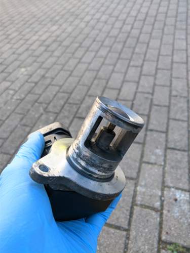

AGR jetzt mal ausgebaut und gereinigt (habe ich heute selbst auch erledigt, siehe Bild)?
Injektorensitzflächen überprüft? 🙂
Gereinigtes AGR OM648
Hast du auch Bilder von dem verschmutzten AGR ?
