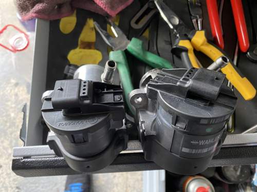

hat irgendwer, vielleicht der Herr Silversurfer, eine Idee wie man an ein AGR Ventil (A 642 140 24 60) für den OM642 Motor rankommt? (BJ 2013 1313 CRU)
Derzeit führen es alle Ersatzteilportale das Teil als derzeit nicht lieferbar, eine Seite sogar von nicht mehr Lieferbar. Selbst beim Freundlichen ists nicht Lieferbar. Hats das schon mal gegeben das ein Teil von einem nicht mal 8 Jahre alten Modell, der Motor wurde ja mindestens bis 2018 gebaut, so seit Monaten nicht verfügbar ist? Da müsste es doch noch Teile geben.
gabs nicht mal eine Verpflichtung das Ersatzteile 10 Jahre vorgehalten werden müssen?.
Leider ist mein Schrauber ziemlich penibel und will mir das AGR mit der Begründung das ich und er sich strafbar machen nicht stilllegen. (Erlöschen der Betriebserlaubnis) Leider steht die Kiste nun schon seit 6 Wochen und so langsam macht mich das Kirre.
Also wenn jemand eine Idee hat gern her damit. Ich hoffe mal, dass das Teil nicht aus Russland oder der Ukraine kommt.
Vielen Dank für sachdienliche Hinweise.
Gruß Doc

Eigentlich war nur die Ölkühlerdichtung Defekt da für den Wechsel des Ölkühlers aber alles abgebaut werden muss fiel dann auf, dass die Welle vom Turbo viel zu viel Spiel hat und die Schaufeln schon deutliche Spuren eines Gehäusekontakts hatten -> neuer Turbo. Dann waren die EKAS Stellmotoren auch defekt, was wohl normal ist wenn das "V" voller Öl steht und obendrauf war eben das AGR so verkokt das da wohl auch nichts mehr ging. O Ton meines Schraubers: "Das krieg ich zerstörungsfrei nicht mehr gängig". Alle neuen Teile liegen nun in der Werkstatt und warten auf Einbau, bis auf das vermaledeite AGR Ventil was eben seit mindestens Mitte Dezember wohl zumindest Europaweit (und auch auf den Caiman Islands :-) ) nicht für Geld dabei, zu beschaffen ist. Mein Schrauber ist ein Freier, hat aber früher beim Daimler geschafft und ist daher eben ein ganz ein 100%iger. Er riet mir dringend vom auscodieren des AGRs ab, da eben die Betriebserlaubnis erlischt und das ggf. Folgen hat. Ansonsten ist er ganz bei dir und auch bei mir das die ganze AGR Geschichte ungesund für den Motor, aber gut für niedrige Schadstoffwerte ist. Aber die Autos werden halt für maximal 6 Jahre gebaut. Für diese Zeit halten die meisten Sensoren und Aggregate durch. Danach ist dann auch egal, keine Garantie mehr, keine Kulanz.. da musste schon einen guten günstigen Schrauber haben oder selbst ran. Wenn ich Werkzeug und Infrastruktur hätte würde ich letzteres vielleicht sogar machen. Naja ich bin ja selbst Schuld, was fahr ich auch so eine alte Karre. Werksgarantie abgelaufen, weg damit.

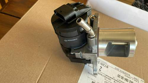

@thedoctor ange Rede: Kaputt im August 2021... Ordnung.... Nichts (NA, JPN, EU).... Genau wie alle anderen auf der Erde. Neubestellung im Januar, weil Merc alle Nachbestellungen am 31. Dezember storniert (so sagen sie mir ...).
Kurzgeschichte: Das im Januar bestellte AGR-Ventil ist am Freitag angekommen. Vielleicht solltest du beim Händler nachfragen.

Mein Nachbar hat einen 2015er ***Mod-Edit: FIN entfernt***. OM642. Same part number as yours.
Die AGR ist gescheitert.
Er bestellte im August 2021 bei Merc Senger Bad Homburg.
Wir hatten die AGR-Niederlage. Es hat super funktioniert.
Senger teilte mir mit, dass zum 31.12. alle alten Bestellungen storniert sind.
Wir haben am 05.01.2022 erneut bestellt.
Es kam am Freitag, den 18. März 2022 an. Es ist in meiner Hand.
Ich hoffe das macht Sinn. Google Übersetzer.
Ich werde es installieren.
Ich werde die AGR-Niederlage nicht annullieren.
