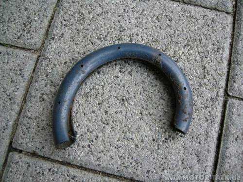

... ist: Es ist nicht soweit gekommen. Aber warum?
Gestern bin ich nach der Arbeit nach Hause gekommen und hab meinen Signum im Carport abgestellt. Heute morgen gegen 6h wollte ich zur Arbeit fahren. Ich steige ein, fahre rückwärts raus - und da hör ich doch was. Nach ca 3 Metern sofort stehen geblieben und ausgestiegen. Brrr ist das kalt heute morgen. Ich schau und was sehe ich? Mein Signum wurde über Nacht tiefergelegt *biggrin*
Aber leider nicht so wie ich es gerne hätte, nämlich TÜV konform. Nein die Feder vorne links ist gebrochen *wall*
Heute mittag schnell mal den Wagenheber angesetzt und nachgesehen. Da fällt mir schon ein Stück der Feder entgegen. Aber zum Glück stelle ich fest das die Kunststoffummantelung dran ist. Also hat mein Vorbesitzer (ein Autohaus) die Feldabhilfe Nummer XY durchgeführt. Das ist zwar toll, hilft mir jetzt nicht weiter.
Nun schnell den ADAC gerufen und der schleppt die Kiste zum Autohaus. Was gut für mich ist, ich hab ne Plastikarte vom ADAC. Kostet mich nichts *biggrin*
Wird jetzt erstmal gerichtet. Soll den Siggi am Montag wieder bekommen. Dann ist die Tieferlegung wieder weg. Schade eigentlich sah nicht schlecht aus.
Für all die einen Bericht über den Wechsel des AGR erwartet hatten. Tut mir leid euere Zeit gestohlen zu haben, aber ich werde es bestimmt nachreichen.
Gruß Rainer
Federbruch-originalabstand
Federbruch-rest
Federbruch-rest1
