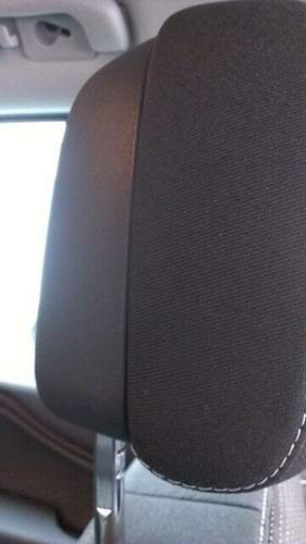

Hallo Zaffi - Freunde,
ich habe eine Frage speziell an diejenigen mit der Ausstattungsvariante "Sport". Ich habe bei meinem ZT Sport festgestellt, dass sich die Kopfstützen nur in der Höhe, jedoch nicht in der Neigung respektive "horizontal" (wie in der Preisliste angegeben und wie ich es auch aus dem Meri B mit AGR kannte = Stückweise nach vorne ziehen, vorderer Totpunkt erreicht = zurückgleiten in Ausgangsposition) verstellen lassen. Beim FOH herrscht Verwirrung, ein Meister meinte, dies müsse ausdrücklich bei Bestellung angegeben werden (??). Diese Möglichkeit oder die noch von ihm erwähnten Ausschlüsse sind doch gar nicht vorgesehen???! Ich dagegen halte mich an die zugesicherte Eigenschaft aus der Preisliste, nach dieser wird per Code (AGR, Stoff Lace) konfiguriert und bestellt. Und da dort angegeben ist, Kopfstütze verstellbar in Höhe UND NEIGUNG, setze ich dieses voraus. Lustigerweise standen zwei "Referenz"vorführwagen Pate, beide EDITION (eben nicht Sport) und OHNE AGR, bei dem einen war die verstellbare Kopfstütze verbaut und ging, beim anderen NICHT! Und beide KEIN Reimport o.ä.
Jetzt würde mich interessieren, da einige von euch ja den Sport haben, wie es dort aussieht.
L.G., mechanics

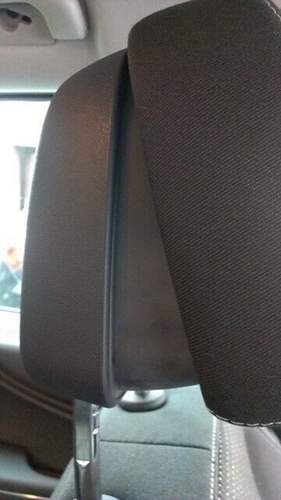

Meine AGR Kopfstützen lassen sich sehr wohl verstellen, aber nicht so wie ich es von meinem Bee gewohnt war. Es klappt nämlich nur der vordere Teil (das Polster) nach unten weg. Da sind 3-4 Raststufen für eine präzise Einstellung. Ist die letzte Stufe erreicht geht`s wieder zurück.
Schönen Sonntag noch
Biene

Biene hat natürlich recht. Wenn man sein Auto richtig kennenlernt, dann findet man auch diese für mich komplett neue Art der Neigungsverstellung. Danke Biene !!!
