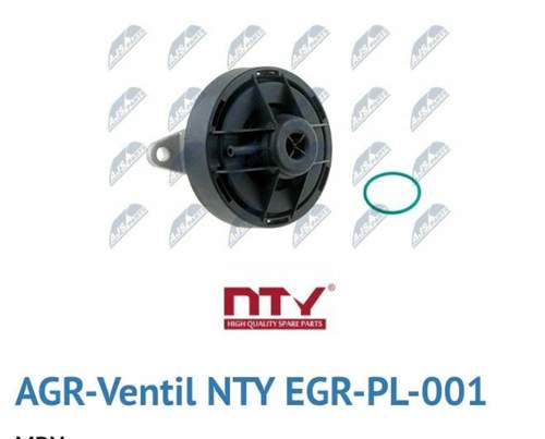

NTY ... kennst Du nicht? Na gut.
siehe Bild.
NTY

Ja, das stimmt. Wer billig kauft, kauft zweimal. Aber ein AGR-Ventil ist jetzt nicht sooo das komplexe Bauteil und die 300 € zusätzlich wollte ich dann schon sparen!
Ja vermutlich ist das so eine Fehler wie von Carsten-Bochum beschrieben, aber meine Opelwerkstatt konnte hier nichts machen oder sie wussten nicht wirklich wie es geht. Schade!
Das NTY-Teil kostet 110€ und das Opel-Teil 400€.
