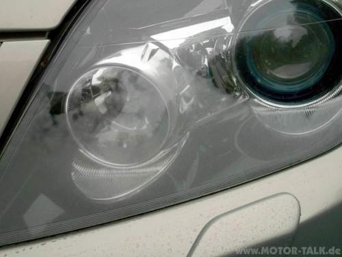

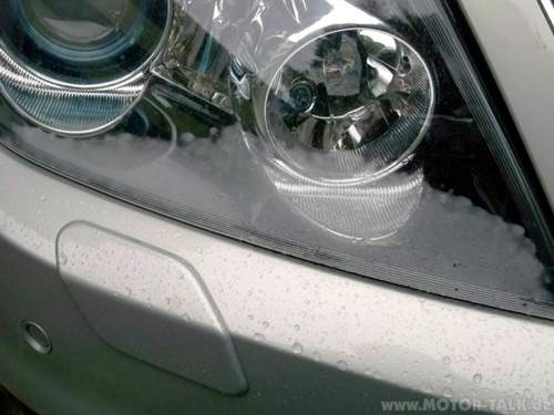

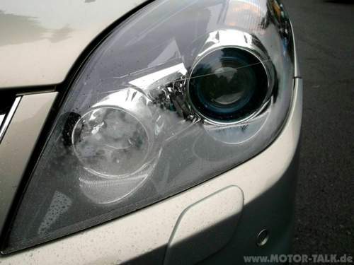

Heute ist mir aufgefallen, das meine Scheinwerfer von innen beschlagen sind, rechts nur am unteren Rand und links gehts seitlich bis zum Blinker hoch.
Bei uns ist heute sehr feuchtes und kühles Wetter ( 5-6 Grad) gestern waren es noch 16 Grad.
Ich hatte vor paar Wochen die Leuchtmittel gewechselt, aber ich kann mir nicht vorstellen das es daran liegen soll, denn seitdem war es auch öfter mal warm und den anderen Tag feucht und kühler, aber da waren sie nie beschlagen.
Ist das normal, oder ist da was undicht und geht das wieder weg ?
Wassertropfen sind keine drin, das ist von außen .
unten mal drei Bilder
Gruß André

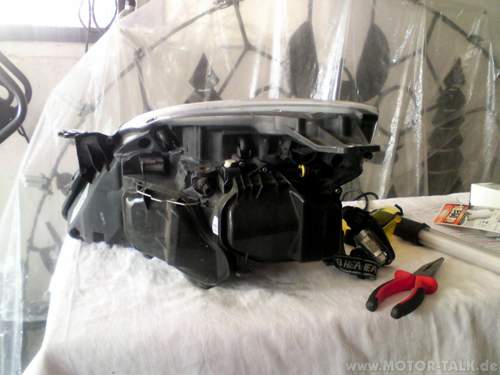

Achso die Kunstoffkappen, die eine Kappe ist geschraubt und die andere mit einen Bügel fixiert.
siehe Bild

Die AFL-Scheinwerfer haben keine Gummikappen, die haben Kunststoffdeckel mit Dichtungen.....!!!
Ein leicht beschlagener Scheinwerfer ist "Normal" steht sogar in der Bedienungsanleitung, guck:
http://www.opel-niedersachsen.de/pdf/Vectra_C_OM_08_2007.pdf
PDF-Seite: 138
Auszug:
Leuchtenabdeckungen
Die Innenseite der Leuchtenabdeckungen
kann bei ungünstigen nasskalten Witterungsverhältnissen,
starkem Regen oder
nach der Wagenwäsche kurzzeitig beschlagen.
Der Beschlag verschwindet
selbsttätig nach kurzer Zeit, zur Unterstützung
die Beleuchtung einschalten
Mit Leuchtenabdeckung ist das Scheinwerferglas gemeint 😉

Werde ich morgen sehen ob es besser wird, zur Zeit regnet es noch und nun ist schon der ganze Scheinwerfer beschlagen ( Milchglas).
Wie schon geschrieben, sowas ist heute das erste mal aufgetreten und ich kann mir nicht vorstellen, das die Deckel auf einmal undicht werden.
Wenn die undicht sind ( kann ja nur an der Dichtung liegen ), muß doch der ganze Deckel getauscht werden oder gibts die Dichtung einzeln ?

Die Dichtungen kann man rausnehmen sind nicht geklebt. Aber es gibt eh nur den kompletten Deckel. Bei meinen war "ab Werk" die Dichtung fehlerhaft eingebaut hab ich aber erst beim Brennerwechsel gemerkt.

Heute morgen waren die Scheinwerfer ohne Beschlag, habe dann meine Frau auf Arbeit gefahren ca. 30 Km mit Licht, zu Hause wieder angekommen immer noch ohne Beschlag und eine halbe Stunde später nochmal nach gesehen und wieder leichter Beschlag in beiden Scheinwerfern, rechts etwas weniger als links.
Wetter ist immer noch feucht und kalt, bei 5 Grad mit leichtem Regen.
Für mich bedeutet es, das die Scheinwerfer über die Entlüftung beim abkühlen feuchte Luft ansaugen und dadurch beschlagen, nach ein paar Stunden ist der Beschlag dann wieder weg.
Könnte normal sein, ist mir aber bis jetzt so noch nie aufgefallen.

Mach Dich nicht verrückt, es ist normal, gerade bei dem bescheuerten Wetter... Habe einen neuen & einen alten AFL-SW drin, beide beschlagen von innen. Falls Du doch den Deckel (mit der Bügelverriegelung) tauschen willst, kostet ca. 7€ beim FOH.

Danke für deine Antwort, ich werde es die nächste Zeit beobachten und seit gestern Abend ist der Beschlag erstmal weg.
Du meinst wenn er feuchte Luft zieht dann nur über den Deckel mit dem Bügel, an die kommt man ja auch ohne erneuten Ausbau ran und die geschraubten für den Xenonbrenner können es nicht sein ?
Ich habe gestern nochmals geschaut, also der Deckle mit dem Bügel ist richtig drauf und fest, den geschraubten Deckel konnte ich noch etwas auf der Seite wo man ran kommt nachziehen.

Nein, die Dinger ziehen generell Feuchtigkeit, siehe der Hinweis zur BA des Vectra. Bei mir war eine Dichtung von besagtem Deckel hin (hatte irgendwer falsch drauf gesetzt und dann "festgewürgt" 🙄), also nen neuen besorgt und siehe da: et beschlägt immer noch, allerdings OHNE Tropfen von innen (so war´s mit kaputter Dichtung)...
